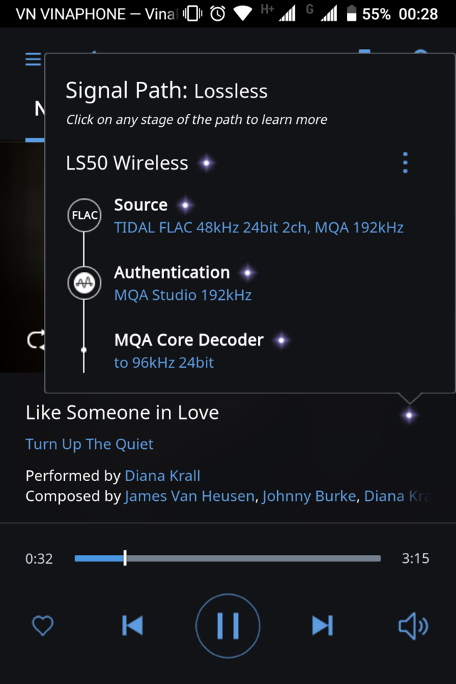

    Bật filter thì ko nói làm gì bác ạ, đằng này tắt hết nó vẫn phải có Enhanced chứ nhỉ. E thì để cả decider và renderer và ko bật volume leveling lẫn dsp thì ko ra đc Enhanced

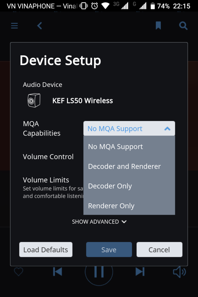

    Bác có thử bỏ cái tùy chọn MQA capabilities trong device setup được ko?. (Chọn No MQA support).
    Nếu chọn được thì roon sẽ k coi DAC bác có Mqa. Khi đó xem còn Enhance ko . Screenshot_20191112-221517.png

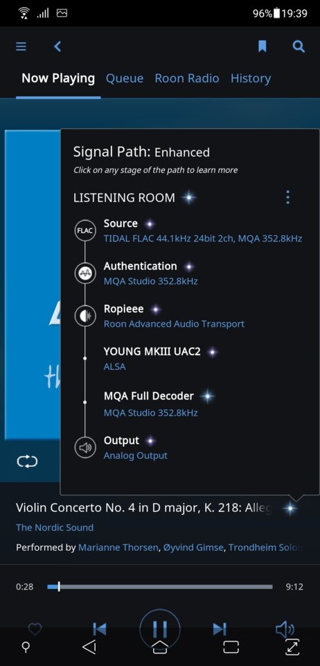

    Hic. Chắc do ông roon này nhập thông số đầu vào các DAC có vấn đề hay sao ấy. Mỗi cái của bác Wing báo enhance, mà cái m2tech mkiii của bác alochaiko nó lại ko báo enhance. Project S2D cũng k báo.

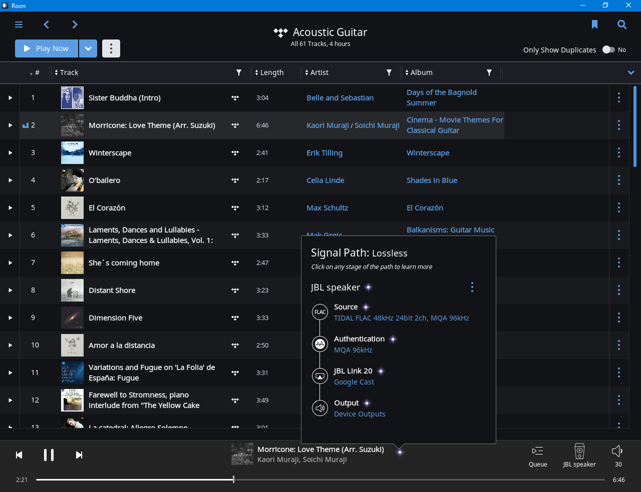

    Em không có dac nào hết và không biết gì về MQA. Làm thử bài test với loa JBL Link 20 Chromecast để tìm hiểu signal path. Roon thuốc.
    1. Settings bass treble của loa về default bằng app Google Home rồi play: Lossless

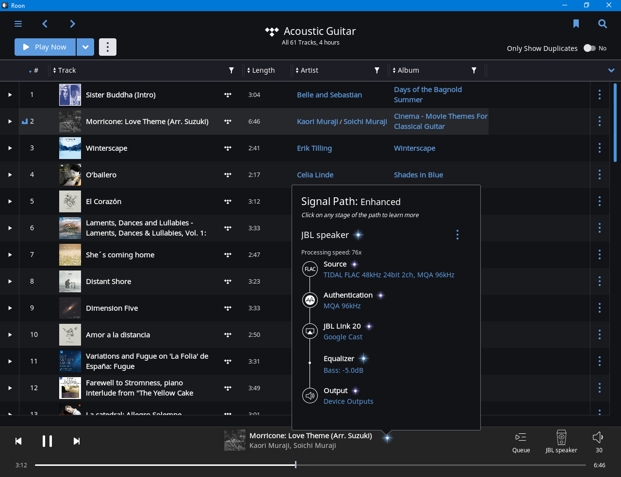

    2. Dùng app google home giảm bass của loa: Enhanced

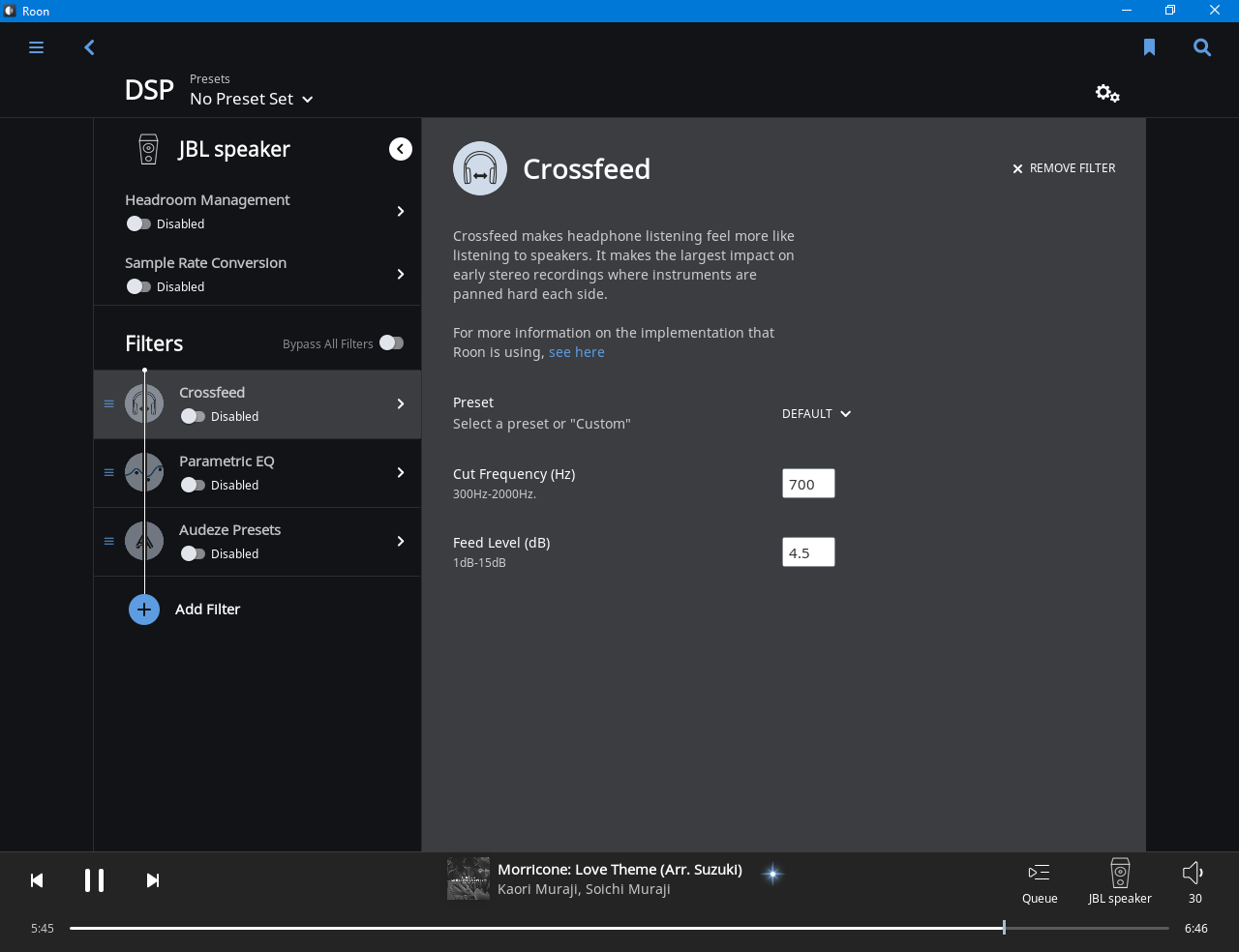

    Kiểm tra lại DSP của roon. Vẫn như cũ, không thấy kích hoạt gì:
    Em tạm kết luận:
    Roon sẽ báo Enhanced khi có thay đổi trên đường đi của file nhạc, cho dù là thay đổi đó nằm bên trong thiết bị.
