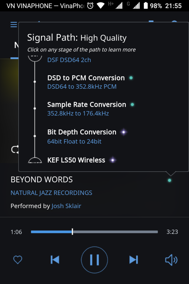

    DAC của bác không chơi được DSD hay sao mà phải convert sang PCM thế?

    Em chơi trên macmini bác ạ, mac ko hỗ trợ dsd, mà phải chơi kiểu DoP. DAC của em cũng chỉ chơi PCM 24.192 thôi.
    Dsd em có rất ít nhạc. Chủ yếu để..thử và so sánh.

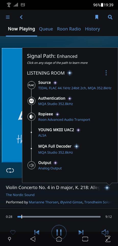

    Vấn đề ở đây ko phải là MQA hay là ko MQA bác ạ. E đang lăn tăn vì của bác Wingman chơi file MQA nó ra Enhanced mà của e nó ko ra đc như thế thì e đang nghĩ là khi bộ của e chơi MQA chất lượng sẽ ko bằng bộ của bác Wingman. Vậy vấn đề đặt ra là khi e chơi các file nhạc khác thì chất lượng có thể cũng ko đạt đc chất lượng mà đúng ra nó phải như thế. Vậy nên khi có thắc mắc e mới lên hỏi các bác trên diễn đàn để tìm cách tháo gỡ học hỏi.
    Lại về Enhanced thì e loay hoay mãi vẫn chưa giải quyết được. E đang nghĩ là có khi e bê máy tính của e đến bác Wingman để setup Roon giống nhau rồi đảo 2 máy tính (1 cái Roon lifetime và 1 cái xxx) với cùng 1 hệ thống thì có khi mới giải đáp được là có phải tại xxx hay ko ...

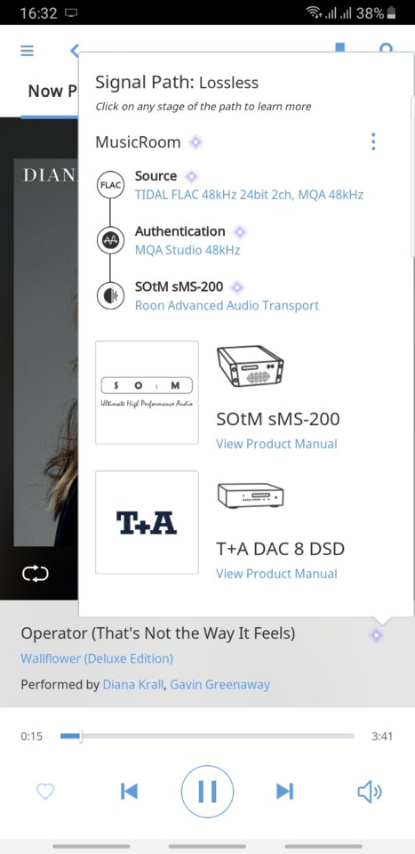

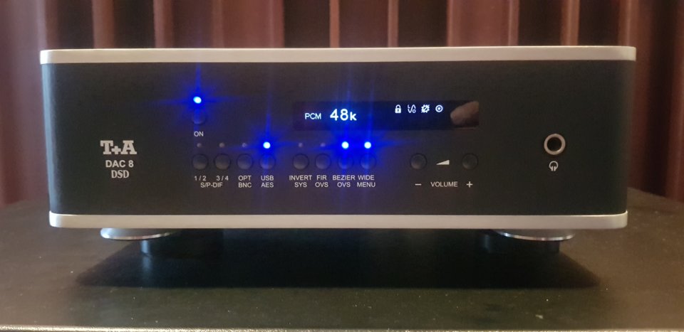

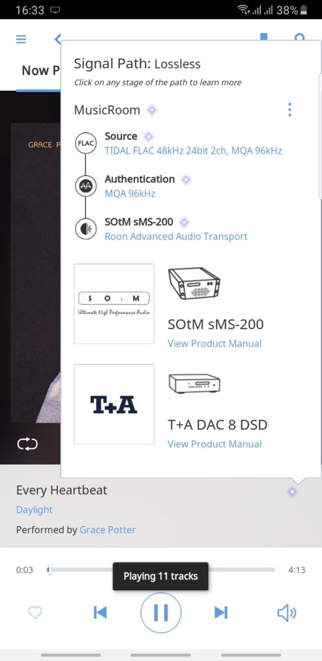

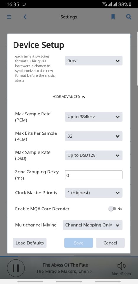

    Đọc thấy các bác bàn về vụ MQA, em cũng xin góp vui 1 chút ạ. Em nói góp vui là vì em ít nghe nhạc trên Tidal, và cũng ít khi để ý đến vụ MQA, vì tính em khi nghe nhạc thì thường là bật lên để suốt buổi, nên em chủ yếu nghe nhạc từ NAS là chủ yếu.
    Khi đọc vụ MQA, em thử mở mấy album master của Tidal nghe thử, tất cả đều thể hiện trong Roon là Lossess ạ, như hình: Screenshot_20191113-163221_Roon.jpg Screenshot_20191113-163359_Roon.jpg
    Cả file 48k lẫn 96k đều là tín hiệu lossless, nhưng điều lạ là khi chơi file 96k, trên con DAC của em chỉ hiển thị làb48 thôi. Em chả biết nó ăn chặn mất 1/2 của em chỗ nào ;

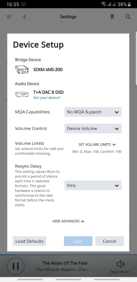

    Các setting trong Roon của em là thế này ạ:
    Nói chung là trước giờ, sau khi đọc hướng dẫn của các bác trên này xong và làm theo rồi thì em cứ để thế nghe thôi. Giờ mới thấy nó lạ lạ,

    Nó o ăn chặn 1/2 của bác đâu . Bác vào tidal chỉnh phần setting stream như hình thì nó sẽ hiển thị trên dac theo tần số lấy mẫu từng bản hifi hoặc master . Nếu dac bác o hỗ trợ mqa thì tối đa được 96hz với file master

    Cảm ơn bác nhiều ạ. NhưngTidal của em tích hợp trong Roon luôn bác ạ, nên không thấy mục setting.

    Vì T+A DAC 8 DSD của bác không có chức năng giải mã MQA, nên bác để Roon first unfold thì hiển thị Lossless là đúng, sẽ lên được 24/96 khi Enable MQA Core Decoder chọn Yes.

    Bác @alochaiko ạ, cái biểu tượng "enhanced" nó hiện ra chỉ để thể hiện là Roon nhận thấy tín hiệu đã bị thay đổi ở đâu đó, chứ ko có nghĩa là "hay hơn". Nếu bác ko làm gì cả và ko thấy hiện enhanced thì mới là bình thường.
    Bác @Nguyenlb1977, trên Roon bác để MQA not support nên mới bị như vậy. Bây giờ bác chuyển sang tùy chọn Renderer only thì Roon sẽ unfold lần 1 để tín hiệu từ 48 trở thành 96. Sau đó tín hiệu chạy ra DA của bác sẽ hiện 96.

    Với DAC M2TECH Young MKIII khi full decode MQA hiển thị “Enhanced” là đúng.
    DAC không giải mã được MQA setup như bác hướng dẫn là sai. MQA Capabilities chọn No MQA Support như bác @Nguyenlb1977 đã làm, sau đó mục Enable MQA Core Decoder chọn Yes mới đúng.

    ủa vậy sao, để lúc nào về nhà check lại, nhưng mà chắc ko sai đâu kk. Bác @Nguyenlb1977 nếu đang rảnh test giùm cái xem sao.

    Renderer dành cho những DAC không thực hiện được First Unfold, mà chỉ giải mã giai đoạn hai.

    Signal Path của e nó còn ko hiện cái path đằng sau Ropieee bao gồm cả DAC Young Mkiii nữa :(((

    Dạ, em vừa về tới nhà, mở lên thử chỉnh theo như hướng dẫn của bác chauphuong, khi nghe thử MQA 96k thì trên DAC nó vẫn hiện 48k thôi ạ, và trong Roon cũng không khác gì lúc trước:
    Sau đó em thử theo như bác wingman nói thì DAC hiển thị 96k rồi ạ, trong Roon có thêm 1 hàng nữa:
    Rất cảm ơn mọi người ạ.

    Oài vậy tôi nhầm, sorry bác
