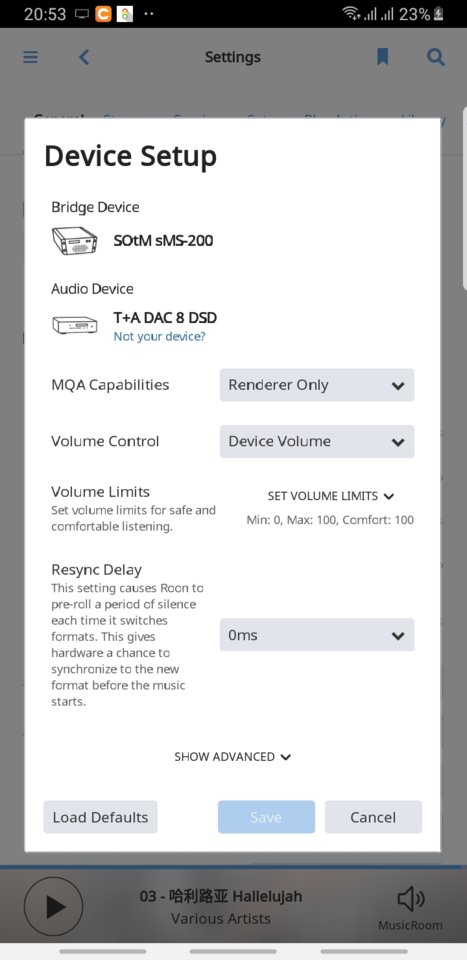

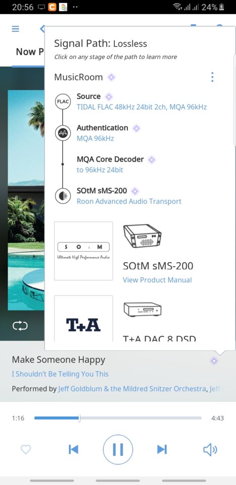

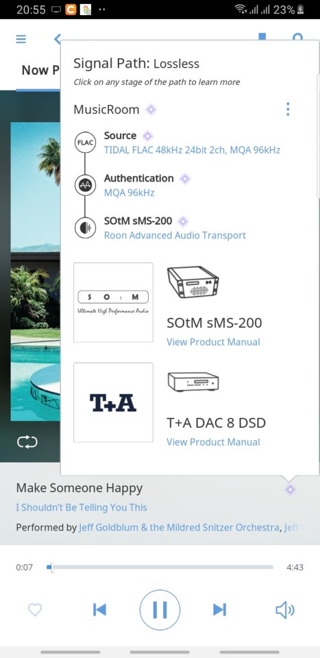

    báo cáo các bác cuối cùng e đã làm được rồi. Vấn đề là e cài lại máy thì e cái bản Roon 416 là bản mới nhất nhưng có bác nói xxx theo cách cũ của bản Roon 401 cũng đc mà đơn giản hơn nên e dùng cách đó là copy thuốc của 401 vào 416 chứ ko sửa câu lệnh => vẫn xxx thành công dùng bình thường nhưng nó ko hiện Enhanced. Giờ e cài lại bản Roon 401 cũ và cho thuốc đúng của nó thì nó hiện ra ngay Signal Path như hình :D giờ chỉ có là tắt chức năng auto update đi và cứ dùng bản 401 là ổn thôi ạ. Loay hoay mãi mới đc e mừng quá :D

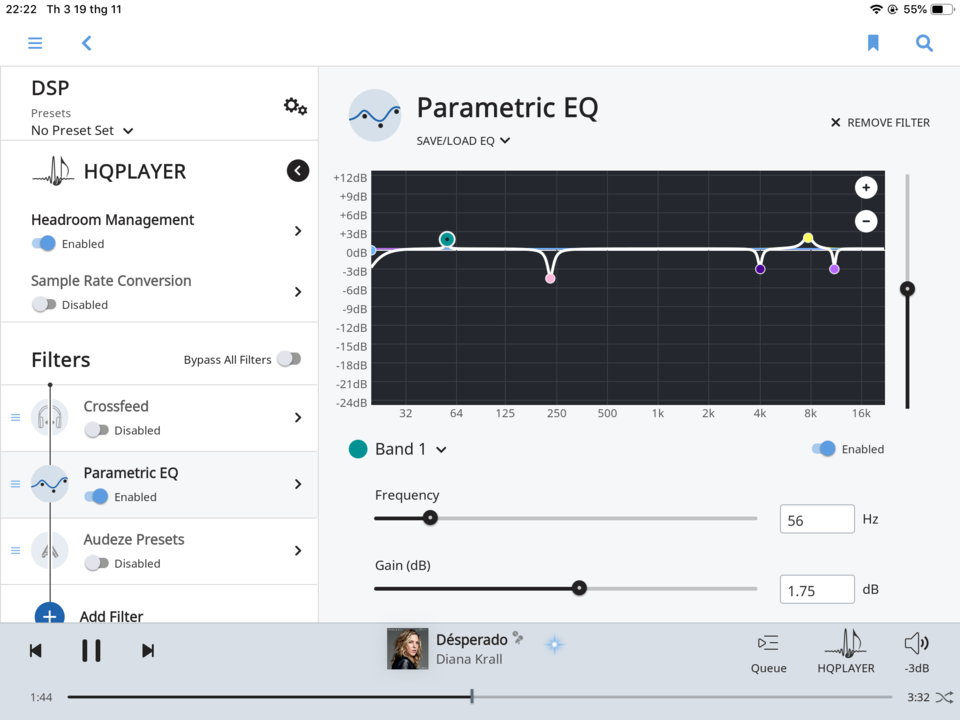

    98
    Các bác chơi roons có chỉnh EQ trong roons không ? Nếu các bác chỉnh thì cho em xin kinh nghiệm tần số cắt tần từng loại. Em chỉnh nhiều quá tảu hoả nhập ma hết rôi. Hehe. Cám ơn các bác !

    Mời bác tham khảo :
    https://community.roonlabs.com/t/roon-dsp-eq-settings/29102/16

    Em đang set eq như topic trên ổn lắm bác ạ. Tác giả của eq này là bác khoai tây kỹ sư phòng thu khá nổi tiếng.
