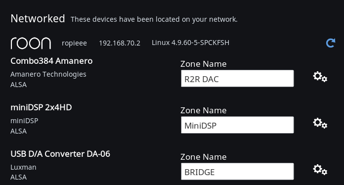

  24. Wingman
    Wingman Advanced Member
    5/7/10
    1.515
    1.653
    In the Sky
    64AC54F9-6866-43CB-A47B-03D28F19FCEA.jpeg Bác nào dùng Ropieee có thể cắm 2 DAC vào Pi3, chơi nhạc như hai vùng độc lập cùng một lúc nhé. Điều này chứng tỏ băng thông và cấu hình của Pi rất tuyệt. Enjoy!:)
    tieuphi2006, caigoc, mlab and 3 others like this.
  25. Scorpio
    Scorpio Moderator
    2/12/05
    7.252
    3.339
    VNAV
    Em cắm 4 dac cũng phát một lúc được mà.. quan trọng là con server phải khoẻ một tý :)
