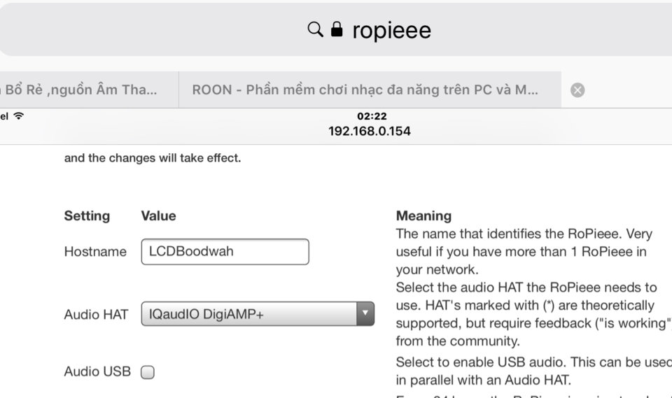

    Bác xem ip của ropieee trong mạng ở nhà là cái nào thì dùng máy tính thì vào trang cấu hình và đánh dấu vào Audio USB
    Mở trình duyệt và gõ http://ropieee.

    Em setup Ropieee cắm dây LAN có check audio usb ngay lần cấu hình đầu tiên rồi, vì không nhận nên em có thử disable i2s luôn và reboot Ropieee nhưng vẫn ko được!?

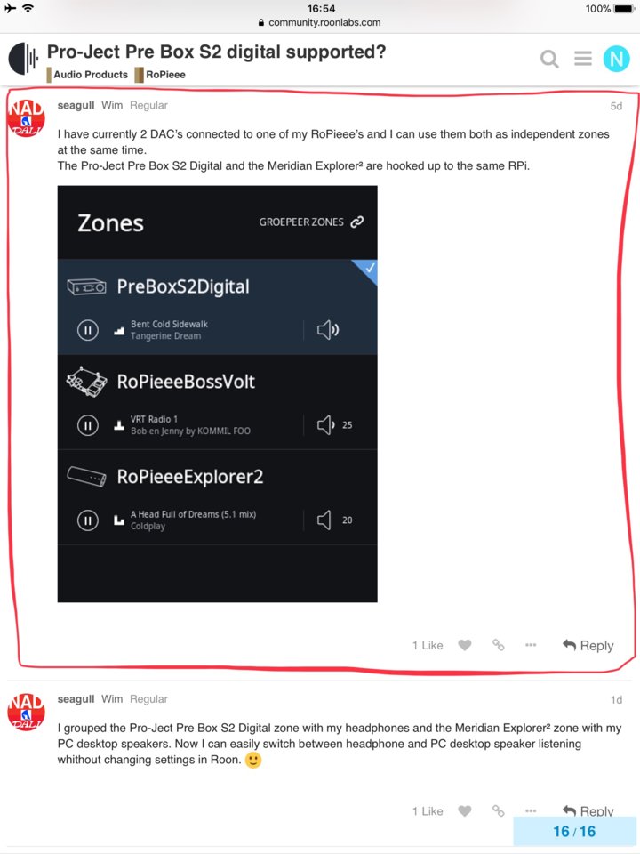

    Nếu là USB dùng xmos, amanero thì nhận bình thường..
    Bác thử xem trên runeaudio và cài bridge theo hướng dẫn chạy 3 dòng lệnh là xong

    @Scorpio: cảm ơn bác đã hỗ trợ, em vừa bật tắt, reboot Core + Bridge + Usb Dac lại hết ... thế là mọi thứ đâu vào đó rồi!:)

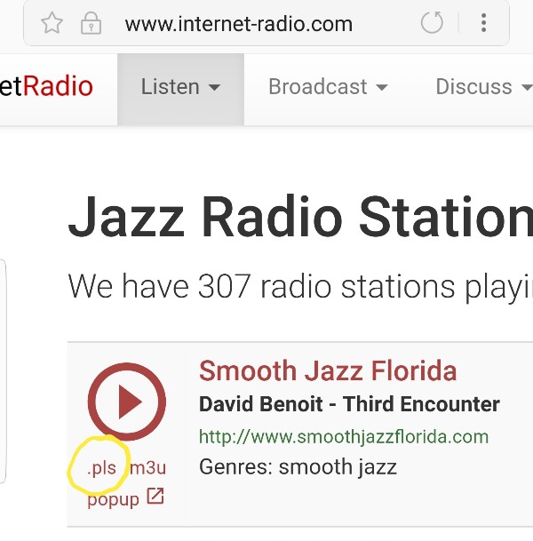

    1. Vào https://www.internet-radio.com
    2. Tìm trang nào bác cần, click chuột phải ngay chỗ khoanh tròn theo hình đính kèm rồi sao chép Link
    3. Vào Roon -> Internet Radio -> Bầm vào "+ Add a Station", dán cái Link bác đã sao chép ở trên và đặt tên > bấm Add Station là xong
    Hoặc ở bước 1, em google theo từ "linn radio .pls" và tìm được vài link sau:
    Linn Radio:
    http://radio.linnrecords.com/cast/tunein.php/linnradio/playlist.pls
    Linn Jazz:
    http://radio.linnrecords.com/cast/tunein.php/linnjazz/playlist.pls
    Linn Classical:
    http://radio.linnrecords.com/cast/tunein.php/linnclassical/playlist.pls
