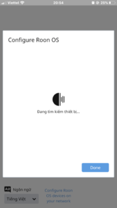

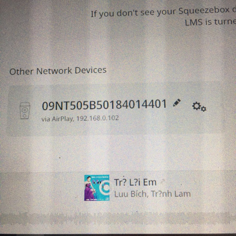

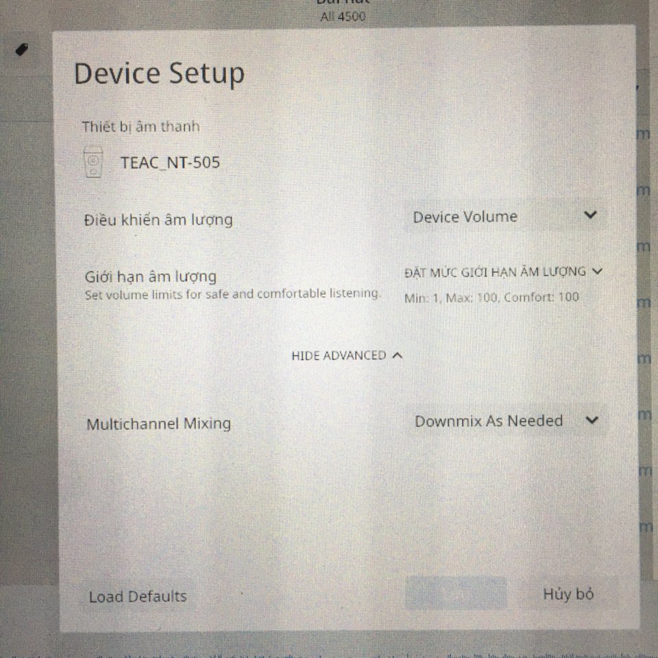

    Các bác giúp e với.
    E cài Roon trên pc mini phát nhạc không dây qua con Teac NT-505 giải mã. Con Teac nhận và phát rồi nhưng sao e phát các files hires 24/192 và Dsd mà trên Dac Teac NT-505 của e vẫn báo là PCM 44.1k vậy nhỉ? Và e dowload app Roon remonte về rồi mà sao nó ko tìm thấy thiết bị để điều khiển trên điện thoai vậy ạh. Em cảm ơn!

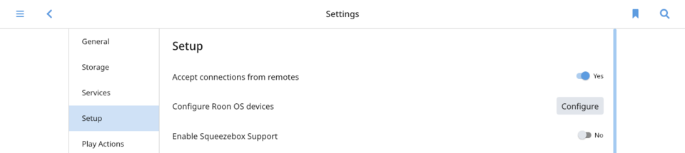

    Để remote roon, anh chọn như hình bên dưới chưa ạ?

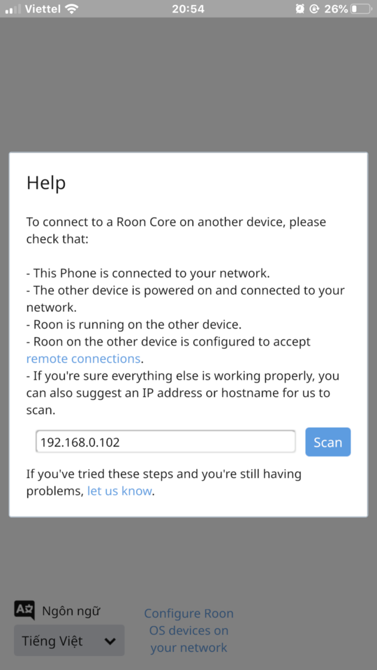

    Đây bác ơi. Mà vẫn ko đăng vào được ah
    E cũng đã thử cả 2 địa chỉ IP mà ko được

  22. cuabien
    cuabien Approved Member
    19/3/09
    24
    13
    bác kiểm tra lại trên điện thoại có kết nối cùng mạng wifi hay không? Nếu khác mạng hoặc dùng 3g 4g là không nhận được đâu. Roon Core trên máy tính để mặc định, đừng thay đổi ip làm gì

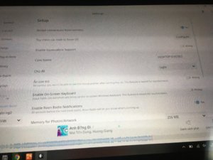

  23. ngô Tấn Phong
    ngô Tấn Phong Advanced Member
    6/5/19
    399
    1.329
    Bác vào mục này....Nhơ tăt hết vào ăn ngay
    tml3nr likes this.
