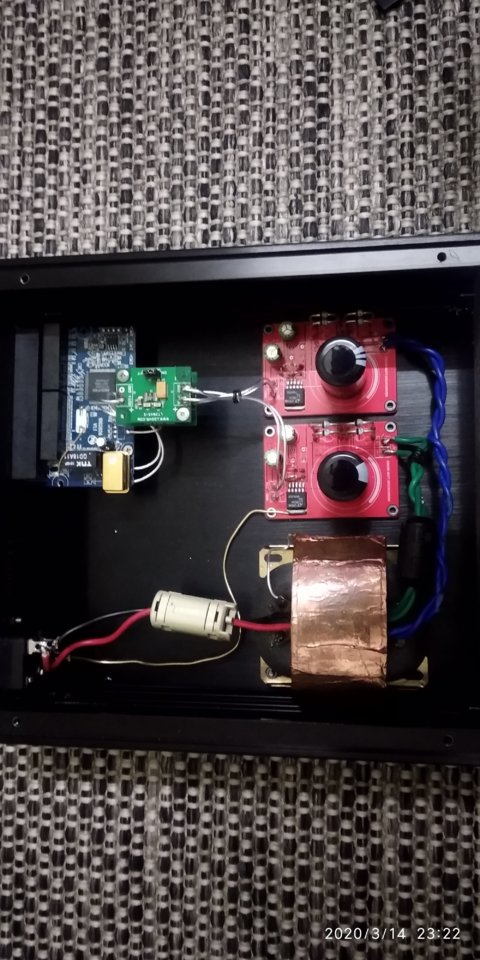

    linear powered switch.jpg khoe các bác quả switch mod nguồn full linear và clock nhé.

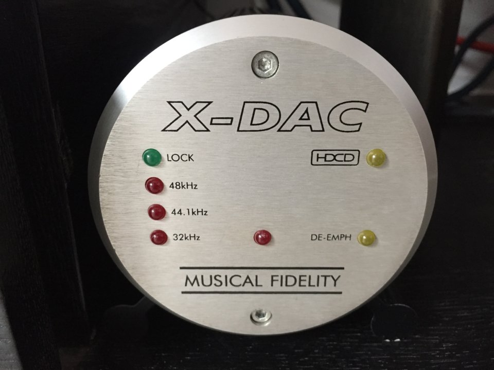

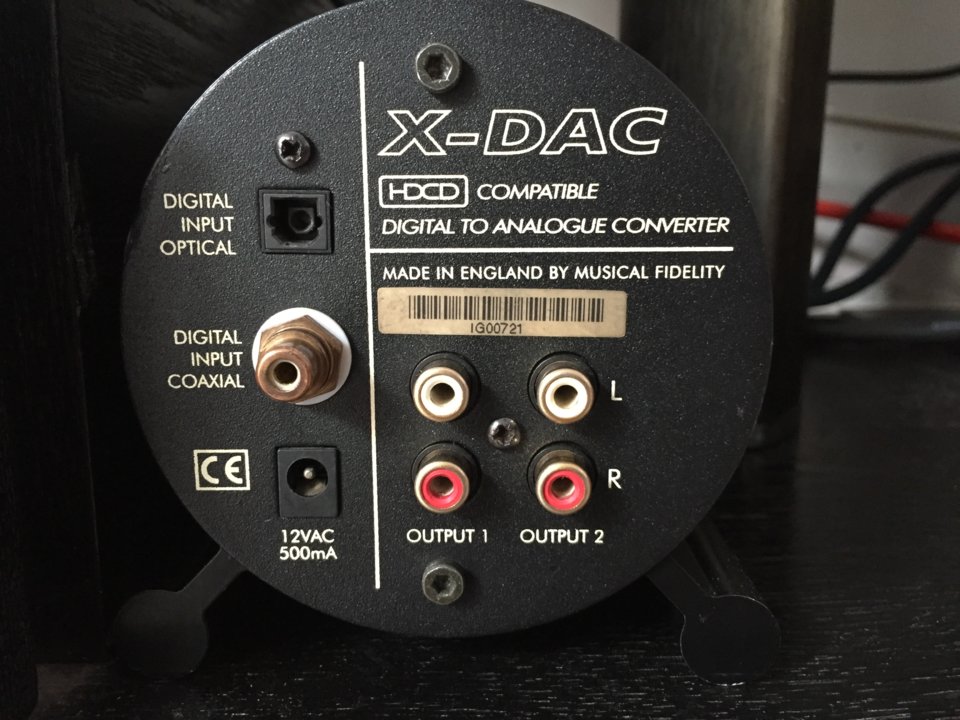

    Em cần tìm bộ nguồn linear 12vac cho X-DAC bác nào biết chỉ hộ em

    Con này VAC mà. Có mạch nắn. Loc DC ở trong rồi. Bj phải mở ra, check DC bn? Chỉnh Linear DC theo nó. Có can thiệp mạch của máy nhé..

    anh cho em hỏi là pcb clock 25mhz anh mua đâu chỉ giúp ưm với . cảm ơn anh

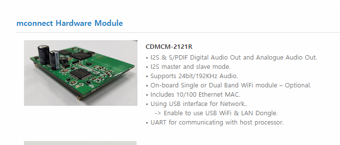

    Ngoài ra, em thấy có cái mconnect hardware module như vầy:
    Nếu tích hợp được nó vào MS thì quá OK. Bác nào có cao kiến gì không?

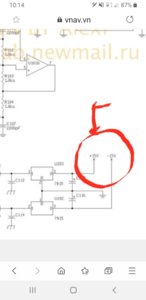

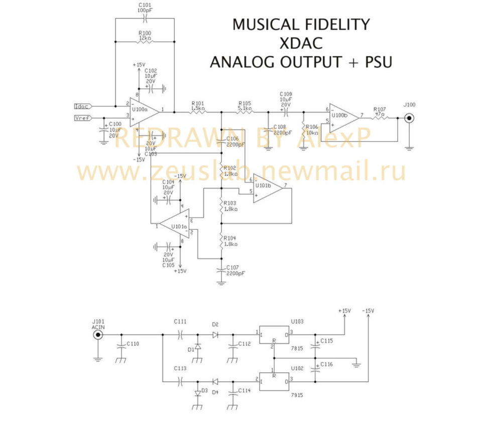

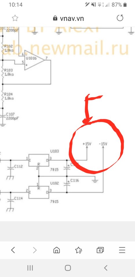

    Con này mua rẻ về nghịch , có bác nào biết chổ gỡ bỏ mạch AC hàn trực tiếp chân dc để cấp nguồn linear dc không . Em đính kèm sơ đồ của em nó , bác nào biết chỉ em nhé.
    69E8A2CD-E2DD-4927-9EDF-BC84764B9EB3.jpeg .
    Thêm dự án dyn của bọn Nga , nhưng toàn tiếng Nga đành bó tay
    http://www.zeuslab.narod.ru/MF_XDAC_Tweak.htm
    Thanks all

    Nguồn +- 15 vdc đấy E. Qua thợ mod ngon E.

    Có mỗi cục clock mua trên ebay thôi bác, pcb gì đâu. Cái bảng mạch chính là cục switch đã lột vỏ ra thôi bác.

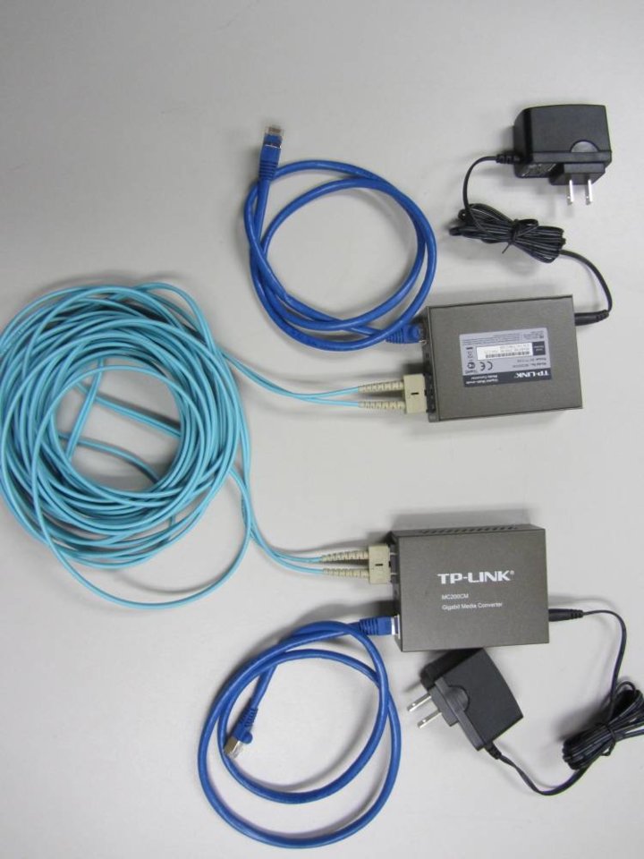

    TP-LINK MC200CM Gigabit Media Converter
    Đã có bác cách ly nhiễu mạng bằng 2 cái này chưa ? Có hiệu quả hay không ??
    Cáp mạng >> quang >> cáp mạng > ms server / network player .... img_0975.jpeg

    Cấp nguồn qua BACL 12VAC ra X-DAC , phương án đơn giản . Nếu test nghe ổn sẽ làm P/A này .

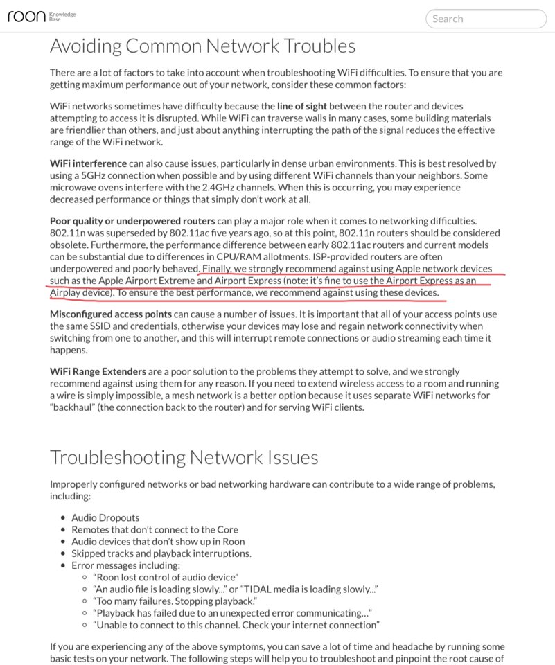

    Roon khuyến cáo không nên dùng thiết bị mạng của Apple trừ khi cho Airplay các bác nhé. Router chuẩn ac mạnh cộng thêm vài Access Point hoặc Mesh Wifi sẽ là giải pháp tốt và ổn định, ít các vấn đề về mạng.
