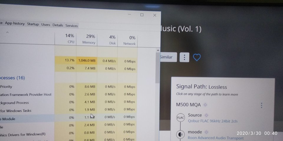

    Gửi các bác định chơi roon mà đang còn băn khoăn 1 tấm hình để thấy Roon đòi hỏi cấu hình vừa vừa thôi, nếu có sẵn con Pc nào thì cứ chơi đi, nếu cần có thể nâng cấp sau. Với 1 máy chạy chip Celeron J4105, 8Gb ram, chạy Roon - Qobuz hires 96/24 mà CPU load chưa đến 14%, ram 29%. IMG_20200330_004025.jpg

    Chơi được Roon đấy bác, CPU chưa đến 14%, search nhanh, add playlist này nọ được, convert lên DSD 256 VẪN CHẠY NGỌT NGÀO. Vậy mà có người dọa là phải cấu hình này nọ, chỉ ra cho là vớ vẩn rồi mà vẫn chưa cạn lời hic hic.

    Đang rảnh nên em sẽ nói cho bác hiểu. Với Roon không chỉ play 1 track, hoặc upsampling lên DSD 256 được là xong đâu. Bác thử upsampling bằng DSP của Roon lên DSD 256 rồi chụp Signal Path lại xem CPU usage của máy bác là bao nhiêu?
