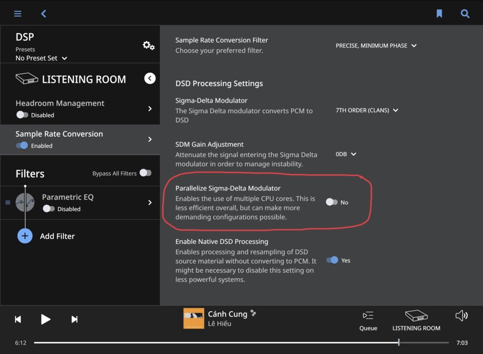

    Chỗ này bác set như thế nào: F4423173-0EBF-47F2-82D0-380C20C51FA7.jpeg
    Thông tin ở đâu Processing speed không dưới 1x là đủ chạy? Nói để bác rõ 1x là chip đang xử lý theo real time, 100% CPU. Processing speed phải từ 1.3x trở lên mới hoạt động ổn định, dưới 1.3x không ổn định rất dễ xảy ra lag, giật thậm chí là đứt. Bác nào máy chip i5 trở xuống thử upsampling DSD 256 đơn nhân mà xem, bật đa nhân lên chất âm giảm đi trông thấy dẫn đến hiệu quả của việc upsampling là vô nghĩa.
    Chip Celeron của bác tốc độ 1.5Ghz, upsampling DSD 256 Processing speed 1x mà CPU usage chỉ có 45%, chạy không bị giật, lag hay đứt thì một là bác may mắn, hai là video fake. Những hiểu biết sai lệch của bác về Roon dẫn đến việc bác tư vấn sai cho người khác, và điều đó là không nên.

    Bác càng ngày càng thể hiện ra cái gọi là gàn dở. Tôi thử thao tác convert lên DSD256 , vốn là 1 tác vụ khá nặng (và vẫn hát tốt), là để chứng tỏ chip celeron chạy roon ok , chứ tôi không khuyên ai làm cái việc convert đó. Từ trên xuống dưới nói rõ như vậy. Còn thì tôi "tư vấn" 3 điều được bôi đậm ở bên trên dựa trên kinh nghiệm và thực nghiệm rõ ràng, có đủ hình và video. Thế rõ chưa nhỉ? Sai lệch chỗ nào nhỉ? Có hơn ngồi đấy chém gió ko?
    Còn việc bác nói về "may mắn" là vô cùng hài hước, nói thế cũng như chuyện xe honda cub 50 có thể "may mắn" đạt tốc độ 300km/h. Lại còn video "fake"? Hài. Vì từ trước đến giờ bác dùng mỗi 1 cái máy khỏe để chạy roon, chưa có trải nghiệm gì khác, cộng thêm sự gàn dở, không cầu thị, nên bác không muốn công nhận sự thật ở 3 cái điều bôi đậm của tôi, và thế là "fake" ra đời. Chả muốn nói ra như này, nhưng nếu bác ko tin thì có thể qua nhà tôi xem máy nó chạy và hiện thông tin nhỉ, nếu nó vẫn chạy thế bác nộp 1 tỉ, còn nếu nó ko chạy được như vậy tôi đưa bác 2 tỉ, nhỉ?

    Nguyên văn bác viết đây. Bác nào có chip Celeron 1.5Ghz upsampling lên DSD 256 xem nó chạy ngọt ngào đến đâu nhé. Setup mà bật đa nhân lên bảo sao nghe Roon không thấy hay.
    Processing speed 1x vẫn bảo bình thường cũng đến chịu bác. Đúng sai mọi người sẽ kiểm chứng.

    Sau khi trải nghiệm upsampling DSD 256 trên hệ thống của em và DSD 512 trên hệ thống của anh bạn thì em kết luận chơi native mọi định dạng là hay hơn cả.
    Thanks bác đã chia sẻ thực tế về CPU máy tính chạy Roon, rất chính xác.

    Em đã upsampling DSD 256 từ cả Roon và HQP(vì DAC khi đó max DSD256), trải nghiệm upsampling DSD 512 ở nhà anh bạn bằng Roon + HQP, T+A DAC 8 DSD. Theo em nếu muốn upsampling với HQP bác cần PC mạnh, chip i7 đời mới dòng chuyên cho game hay đồ hoạ, đừng lấy dòng U, card VGA rời càng mạnh càng tốt vì có những filter HQP đòi hỏi cấu hình rất cao mới chạy được.
    Chơi native mọi định dạng thì dễ dàng hơn nhiều, bác chỉ cần dùng Roon, bỏ HQP. Tắt tất cả các DSP của Roon kể cả điều chỉnh âm lượng; Volume để Fixed. Và NUC i3 có thể đáp ứng tốt nếu Library của bác không có quá nhiều album.
