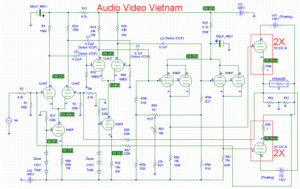

    Audio Video Vietnam 6C33C-B OTL
    Năm mới đồ chơi mới "Tube OTL 6C33C-B". Chúc các bác 1 năm mới vui vẻ và ĐU nhiều đồ ngầu hơn. Em sẽ post mạch phần nguồn trong nay mai. Nếu các bác xem qua thấy mạch có gì không ổn xin các bác chỉ giáo. Dzê em xin cảm ơn trước nhiều nhiều.
    Thân

    Em chả dám có ý kiến gì khi chưa làm thử, nhưng ấn tượng đầu tiên là : Hao đèn quá ! nhưng mà Via em nào có ngán gì vụ đó ?
    Bác Dzê cho em hỏi, chỗ bác ghi 2X có phải là chặp đôi 2 đèn không ạ ? nếu phải thì gay rồi vì em ngán cái vụ quấn nguồn quá :cry:

    Các bác bây giờ toàn là những cao thủ biến thế không à tại sao lại nói vậy cà???
    Đúng là như vậy bác Viagra ạ cũng giống như uống 2 viên Viagra cùng 1 lúc vậy đó ép phê hơn uống 1 viên !!!
    Hu Hu hu !!! Dzê em đã ráng lao tâm khổ tứ đi tìm những loại bóng rẻ, tốt và dễ kiếm nhất trên thị trường để thiết kế mạch cho phù hợp với thị trường VN. Để em phân tích cho bác thấy có hao hay không nhé :
    4x 6C33C-B = 40USD (mong bác Công đừng lên giá)
    3x 6N6P = 12USD
    1x 12AX7 = 12USD(loại khá tốt)
    1x 12AU7 = 12USD(loại khá tốt)
    Tổng cộng 76USD/channel oánh ra .... 60W

    Thấy sơ đồ là thấy " ác liệt " rồi
    Cái này có lẽ phải chạy rô đa hơi lâu để cho 2 thằng driver 6N6p ổn định
    Mà bác Dztronic có thể thay 2 thằng CCS ở chỗ differential input bằng ICXP45 cho đỡ tốn phần gia công cho cây đèn đó? Phần nguồn chắc tốn solid state làm regulator ?
    Cheers

    Trên thực tế thì con 6N6P rất ổn định đã vậy còn có 2 cái biến trở 10k và 5k nữa nên không lo. Vị trí này lý tưởng nhất là con 6H30P nhưng con ni hơi khó kiếm ở VN nên em đành xài 6N6P vậy. Cái đáng ngại nhất là anh Cu 6C33C-B mà làm các nhà thiết kế đều nhức đầu vì tính...không ổn định của nó. Tất cả các ampli dùng 6C33C-B có OPT hay OTL đều bật điện tim đèn 20 phút trước khi nghe vì nó không phải là giống Mì Ăn Liền.
    Còn vi mạch ICXP10M45S là 1 sinh vật mới em rất khuyến khích các bác tận dụng nó. Đầu tiên em định thiết kế mạch dùng nó cho đơn giản tuy nhiên vì thị trường VN chưa có nên em vẫn đang không ngừng thông báo tất cả các anh em DIY có đi qua nước ngoài hoặc nhập cảng đồ nước ngoài nhớ đem về vài chục con để dùng là vừa. Bật mí với các bác là những vi mạch điện thế cao như thế này dễ bị ngưng sx lắm vì bán dẫn thiết kế cho điện thế cao rất khó an toàn nên các hãng đôi khi hay ngưng sx bất thình lình. Vi' dụ điển hình là 5 năm về trước hãng STMicroelectronics có sx vi mạch ổn áp 3 chân(tương tự LM317) cho điện thế lên đến 450V và dòng ra đến 100mA giá chỉ 0.5USD 1 con thôi. Sau 2 năm thì ngưng làm báo hại Dzê em ôm không kịp nên không có đồ chơi. Bây giờ em đành liều ôm luôn 50 con ICXP cho chắc ăn
    Phần nguồn thi đương nhiên là bán dẫn cho đơn giản. Tầng pre+driver thì dùng FRED còn tầng công suất thì diode cầu 25A /600V là khỏe và rẻ tiền. Tất nhiên nếu các bác có điều kiện thì xài HEXFRED của hãng International Rectifier là số dza'ch. Regulator thì cuộn cảm thì đã đủ đô thậm chí cũng chưa chắc cần.

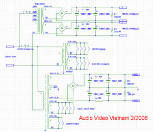

    6C33C-B OTL Phần nguồn
    Dạ em kính các bác em đã thiết kế xong phần nguồn. Nếu có gì không ổn Dzê em xin các bác chỉ giáo. Em thiết kế bộ nguồn này để MOD cho sau này và ngay cả OTL Option 2 nếu cái OTL 6C33C-B này trục trặc.
    Có vài điểm cần lưu ý :
    1) Tất cả các dây GND chỉ nối chung về 1 điểm xuống chassis (STAR Ground)
    2) Biến thế đốt tim 6C33C-B và biến thế driver có miếng đồng cách ly giữa cuộn sơ và thứ cấp nhất là biến thế đốt tim cho 6C33C-B
    3) Biến thế cao thế khi quấn thì tính toán cho 220VAC IN / 105VAC OUT. Nhưng khi dùng thì dùng chấu 240V để hạ điện thế nắn điện sau khi lọc là 130VDC hoặc cần thì hạ thêm nếu nối vào 250V của sơ cấp. Đến khi mạch đã hoạt động ổn định thì có thể tăng lên 135VDC- 145VDC để tăng công suất đồng thời có thể tăng tiền mua loa luôn hihi. Hai cuộn thứ cấp nên quấn dây kép để cho 2 cuộn thứ cấp cân nhau. Cần thì có thể chia lõi làm 2 nửa cho dễ quấn.
    4) Các cuộn cảm 10H có hay không cũng không sao. Tuy nhiên nếu có thì hoàn hảo và hay hơn nhất là ở phần pre+driver.
    Chúc các bác dzui dze?
