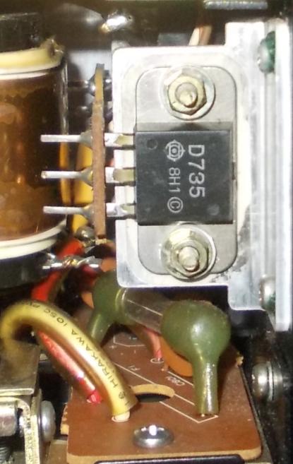

    Chào các bác!
    Bác nào biết sò than bên dưới của hãng nào ạ? chất tiếng sò này như thế nào cho em biết với ạ? em nghe nói sò này được gắn trong những amp cao cấp thì phải. trên lưng có cái logo tròn tròn, có miếng sắt gắn liền khác với những con thông thường.

    Cái logo tròn tròn ấy là của hãng HITACHI bác ạ. Còn chất âm thế nào thì xin chịu. Nó tùy thuộc thiết kế mạch cụ thể của máy nữa mà.

    Pảt Number: 2SD735
    Type: NPN
    Maximum collector power dissipation (Pc): 100W
    Maximum collector-base voltage (Ucb): 160V
    Maximum collector-emitter voltage (Uce): 120V
    Maximum emitter-base voltage (Ueb): 5V
    Maximum collector current (Ic max): 12A
    Maximum junction temperature (Tj): 200°C
    Forward current transfer ratio (hFE), min/max: 35/200
    Manufacturer of 2SD735 transistor: HITACHI
    Application: General Purpose.

    Em nhìn cái cầu chì thì cũng dự đoán là âmply của hãng LoD - Hitachi rồi. Model nào của LoD bác chủ ơi?

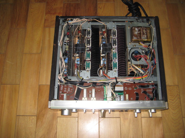

    Sò của Ampli LUXMAN L530X
    Cho em hỏi phần công suất của ampli LUXMAN L530X chạy loại sò nào. Tất cả có mấy con. Cám ơn các bạn.

    bác qua mục fan club luxman có bài nói về em nó đấy
    hình em nó đây
