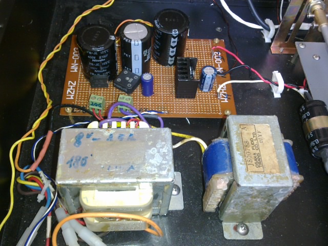

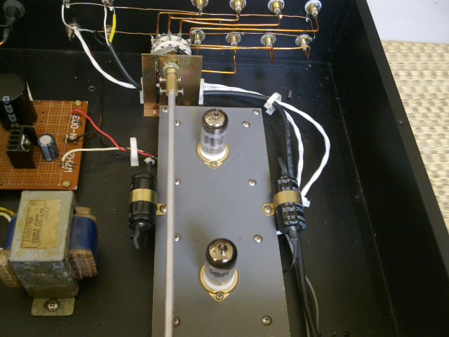

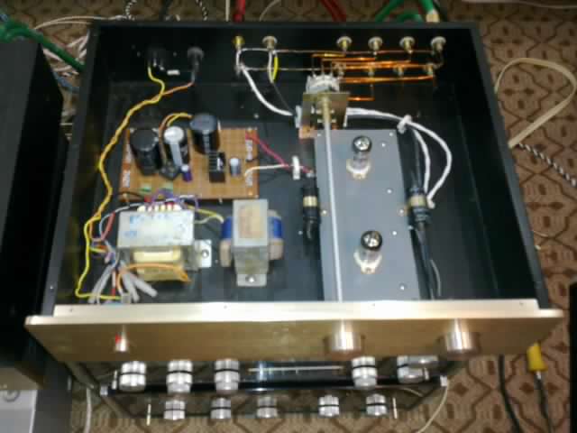

    MÌnh vừa hoàn thành một PRE đèn, mời anh em đến giao lưu và đóng góp ý kiến cho sp ngày càng tốt hơn
    Cấu hình 2 bóng 12AU7

    Sao bác không nắn nguồn bằng đèn cho nó đẳng cấp hơn nắn bằng Diode

    Cảm giác đầu tiên là 2 biến thế không ấn tượng, giống hàng chợ, vì đồ 2 end phải khác hàng bình dân chứ. thứ 2 là mạch quá đơn giản, em là dân đt bỏ nghề lâu rồi nhưng vẫn còn chút khái niệm, đây không phải chê bai SP của bác chủ mà là góp ý chân tình để bác chủ cái tiến lần sau, chúc bác chủ thành công

    Em thì thấy pre ăn dòng cũng thấp, nên 2 cục nguồn vậy cũng ok rồi, xài 1 cặp 12AU7 thì có lẽ mạch cũng đơn giản, không nên phức tạp làm gì, sản phẩm đầu tay mà thế này là quá dữ rồi.
    Chúc mừng bác chủ, em mà làm được như bác chắc em phải sướng cỡ 1 năm.

    Xem qua những cuốn nghe nhìn rì vieu về các loại thiết bị âm thanh, bất cứ pre pow hay cpd cái đầu tiên người ta nhận xét là bộ nguồn trong đó có BT và tụ lọc nguồn, BT thường loại BT xuyến và có bọc đồng chống nhiễu. vì thiết bị đèn dể bị nhiễu, thậm chí có loại máy còn bọc đồng luôn cả tụ và đèn đấy

    trước hết cám ơn các bác nhiều vì góp ý cho em.
    Thú thật là sản phẩm hoạt động một cái là em sướng quá mang nghe ngay chứ chưa nghĩ đến phải làm thêm một số việc nữa để nâng cao chất lượng :D
    Kế hoạch của em là sẽ làm lại mạch chỉnh lưu đèn, xử lý thêm phần chống nhiễu nữa như các bác đã góp ý, nhưng em đang muốn nghe trước đã rồi làm sau là để so sánh xem ảnh hưởng của nó nhiều thế nào.
    Chất âm của nó thì em nghe em thấy khoái rồi, nhưng mà thế chẳng phải con hát mẹ khen hay hay sao. giá mà được các bác nghe và góp ý thì mới thật chứ, và phải so sánh em nó với một PRE khác thì sẽ ra được nhiều vấn đề hơn.

    em đoán bác chủ làm theo mạch này: http://www.shine7.com/audio/12au7_pre.htm
    bác kiếm cái miếng sắt ngăn giữa phần nguồn và phần pre nữa cho nó pờ-rồ. sắt-xi bác mua ở đâu vậy.
    chất âm thế nào, hôm nào rảnh em phải ghé qua bác vì em cũng đang định làm con như thế.

    Được cái giá thành sản phẩm rẻ lắm các bác ạ, vì nguyên liệu em tận dụng từ các thiết bị điện tử cũ mà. 2 Biến áp lõi ferit của nhật, một số tụ trở cũng lấy từ các bo mạch nước ngoài, dây đồng 1mm,1.5mm cũng tháo từ biến thế nhật, chỉ có bóng đèn và vỏ máy, các jack cắm phải mua thôi.
    Chất lượng của em nó thì em cũng chưa đánh giá được nhiều vì mới nghe được khoảng chục bài hát, và so sánh với MC MX-115. chắc phải nghe thêm thì mới có nhận xét nhiều về nó được.

    Bác sách vỡ quá, ko cần thiết phải bọc đồng hết đâu bác. Ampli của em đển trụi lủi, đấu P2P nhìn kinh khủng hơn cũng có nhiễu đâu.
    Đèn bọc (Nhôm, gang) thì có chứ tụ bọc đồng em chưa thấy ai làm thế.

    Đúng là bác manhao nhận xét mang tính cảm tính thật và máy móc nữa nhưng cái dòng mầu đỏ trên thì bác mở cái CDP Pioneer T07A ra xem họ bọc hết đấy ạ :lol:
