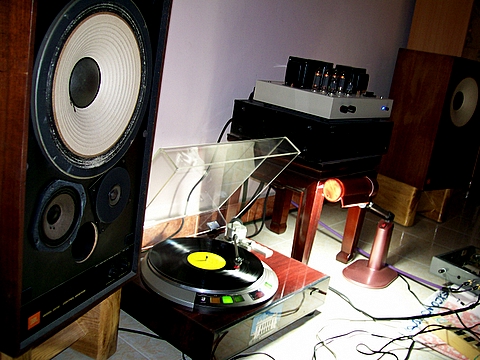

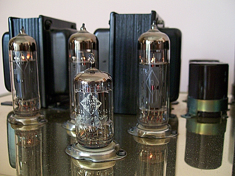

    Sau một thời gian học hỏi trên forum của vnav, từ một người hoàn toàn không có kiến thức về điện tử đã ráp thành công tube amplifier:
    - Kiểu Push-pull Pseudo-triode
    - Tiền khuếch đại: 12ax7 Telefunken
    - Công suất: 6p14p EB
    - Nối tầng: Hovland musicap
    - Cabinet: chắc chắn và tạm được về thẩm mỹ.

    Kính chào các Bác,
    Được sự cổ vũ của các Bác, em xin nói đôi lời về sản phẩm đầu tay này. Nguyên trước đây (2006) em được HungaudioNT mua giúp con Sansui 500A, qua loạt bài của Rumbeng, viagraless, Teablue, Dztronic…và của rất nhiều các cao thủ khác trên forum, em âm thầm modify cái amplifier này. Sau khi đã thành thạo trong việc thay thế, hiệu chỉnh các linh kiện, nắm được một số các nguyên lý cơ bản, dựa vào kiến thức học được ở các bài viết trên vnav, em mạnh dạn phá bỏ tất cả, chỉ giữ lại 3 cục transformer, làm 1 cabinet mới (cũng dựa vào các kiến thức học được trên forum). Cái cabinet này em nhờ 1 người quen làm cơ khí gia công giúp, em phải nghĩ phép 4 ngày để cùng bàn bạc về mọi chuyện trong lúc gia công, và đây cũng là công đoạn rất quan trọng trong việc DIY amplifier. Với cái cabinet mới, em chạy mạch điện theo schema của DYNACO ST 35 (có đôi chỗ modify một chút cho phù hợp với loa). Lịnh kiện thì em đã chuẩn bị từ trước, Đế đèn, 6p14p EB, điện trở của bác Lê Trí Công, Hovland musicap em nhờ người quen mua ở Tubedepot, dây tín hiệu và dây bạc đi máy mua ở Analog Đường Điện Biên Phủ Saigon, 12ax7 Telefunken của anh bạn nhượng lại…Thời gian ráp mạch điện chưa đến 2 ngày (có đi làm vì không xin nghỉ được!). May quá, sau khi ráp xong máy chạy ngay, chất âm ngọt ngào, tuy nhiên 1 kênh bị hum nhẹ (sau này em chữa hết bệnh này bằng cách thêm 1 cái choke). Sau nhiều lần hiệu chỉnh, đi từ trường phái này đến trường phái khác (hồi tiếp hay không hồi tiếp, có tụ thoát cathode hoặc không, penthode hay triode…) em mới đạt được chất âm khá hài lòng như hiện nay: trung âm ngọt ngào, bass sâu, đủ lực để đánh với JBL 4311B, chi tiết tốt. Vài người bạn đến nghe đánh giá cũng….tạm được!
    Giá thành: hơn 5.000.000đ. Điều quan trọng là học được nghề, tự tin hơn trên con đường DIY vô tận…
    Vài kinh nghiệm:
    -An toàn về điện là điều quan trọng đầu tiên. Sau vài lần giật mình, em gắn thêm 1 đèn Led ở phía trong máy để chắc chắn rằng đã rút dây điện nguồn.
    -Đầu tư nhiều cho chassis: cả về thẩm mỹ và tiện dụng khi chạy dây, gắn linh kiện, thừa còn hơn thiếu. Lưu ý tỷ lệ giữa các kích thước của chassis, đây là vấn đề đầu tiên để có 1 ampli đẹp.
    Chân thành cám ơn các bài viết mang đầy tính thực tiễn, chia xẻ cho cộng đồng của các cao thủ Rumbeng, viagraless, Teablue, Dztronic… đã dẫn dắt ChiMD trên con đường DIY.

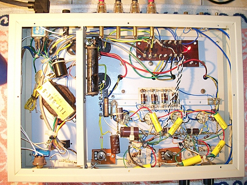

    bên trong

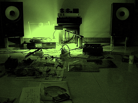

    Hệ thống của em đơn giản (xin lỗi vì đang làm phonoBox nên trông rất bề bộn):
    - Loa JBL 4311B
    - CD player: Sony X55ES
    - Turntable: Denon DP-67L
