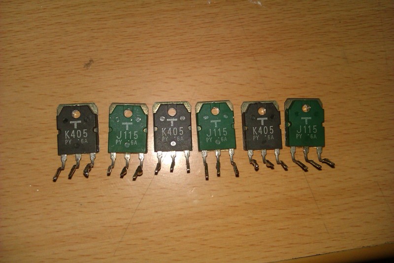

    mình bị cháy amly 94 limited ,hiện đang cần 3 mofet j115-3 mofet 405 để thay thế.ae nào có bán lại cho mình đt 0913677440

    em đã thay mosfet khác tương đương ..kết quả..hic..hic..nghe được.. :wink: nhưng ko class A được ( bên zin nóng (tốt) bên thay lạnh tanh (ko tốt) cuối cùng phải thay sò mosfet khác cả 2 vế công suất chấp nhận bán rẻ :oops: .đâm ra thừa 6 con zin

    @tranduc: bác liên hệ với bác minhduc2004 mua lại 6 con sò zin của bác ấy về mà thay. (1,2 năm nữa nó cháy tiếp thì thay sò mới cũng được :lol: )

    cảm ơn ngdhieu! mình đã mua 6 con mofets của minhduc rồi và đã thay xong , tuy nhiên máy vẫn ko chạy class a được ,đang gửi đi tphcm tets lại
