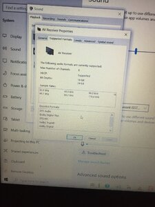

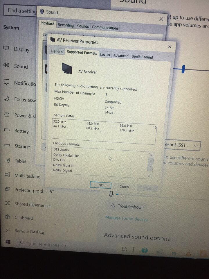

    laptop và reciever của em có HDMI, em đang dùng win 10, bác dùng bản nào của win 10? hiện em chưa biết làm cách nào để xuât dtsx và dolby atmost, cài đặt thì báo mất phí
  6. chung268
    chung268 Approved Member
    12/2/19
    bác lựa chọn “Dolby Atmos for home theater” trong bảng cài đặt Windows Sound. Mình không cần dùng Dolby Atmos for head phone, cái này cài mất phí và không cần dùng đến chức năng này. Trong phần mềm bạn xem phim thì cài đặt giải mã âm thanh để chế độ beatstream để receiver giải mã, không để PCM.
    Ryan6067 likes this.
  7. Ryan6067
    Ryan6067 Advanced Member
    12/10/18
    195
    92
    Sau thời gian dài loay hoay, em đã cài VLC vào mục cài đặt pasthrough, vậy là laptop xuất đủ các kiểu định dạng âm thanh.
