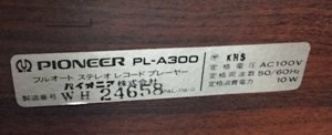

    Em đính chính chút, máy của bác Kockhome là motor 100VAC nhé. Mà động cơ xoay chiều tốc độ quay lại phụ thuộc vào tần số ( coi như motor được cấp = U định mức) với tần số của lưới điện thì luôn dao động quanh 50Hz nên việc tiện puly là không nên.

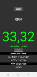

    Tốc độ vừa thủ lại: Screenshot_20191219-184443.jpg

    Bác nhắc em cũng giật mình, xin đính chính lại, trên em ghi nhầm, chính xác là 100VAC. Motor của em cũng 100VAC/50Hz-60Hz.

    Tốc độ như hình là cao, phải giảm nữa.
    Trước em cũng mài puly rồi chạy thử từng chút mới đưa được motor về đúng tốc độ.

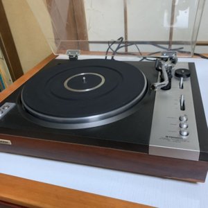

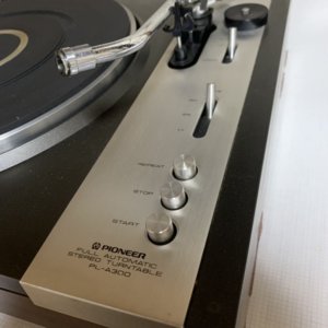

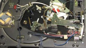

    Như hình máy của bác @Kockhome có nói là Pioneer PL-A300 sao nhìn lạ thế nhỉ. Nó phải là máy này chứ.
    Kockhome likes this.

    @nguahoangphonui : Máy PL A300 đúng y như hình của bạn. Mấy cái đĩa than là do mình tự mua cách nay đã hơn 30 năm (có ký tên) ..
