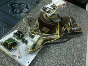

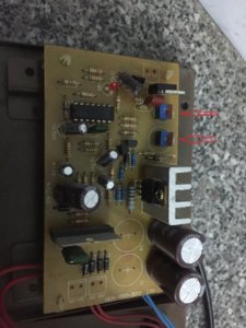

  9. nguahoangphonui
    nguahoangphonui Advanced Member
    28/9/17
    2.372
    898
    Lioa em đã tháo và chỉnh giảm áp rồi nhé bác.
    Bác điều chỉnh vào mũi tên đỏ em đánh dấu, không nhớ là nút nào.
    Khi điều chỉnh thì cắm điện và nhìn đồng hồ xem mức muốn giảm.
    Kockhome likes this.

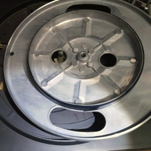

    Báo cáo với các bạn là vấn đề giảm tốc mâm đĩa than kiểu belt-drive dùng động cơ AC trực tiếp không có bộ vi chỉnh tốc độ của em đã được giải quyết xong. Tổng thiệt hại là 8000VND, hoàn toàn không can thiệp bất kỳ mạch điện nào, bảo đảm độ zin vẫn 100% óng ánh 7 sắc cầu vòng như lúc xuất xưởng ... :):):):)
    Một lần nữa cám ơn tất cả các đề nghị giúp đỡ, ý kiến đóng góp, tranh luận, phản biện, gợi mở, "khiêu khích" ... v/v và v/v vừa làm em "hoảng loạn", đắn đo, nhưng cũng mang lại những kiến thức bổ ích khác để dành khi hữu dụng!
    Tối hôm qua, sau khi thực hiện 1 phần thấy kết quả khá rõ nét, thì rạng sáng nay em gõ dòng speed Pioneer PL A300 dể hỏi cụ Google cho phải lẽ! Hóa ra là dân phương Tây cũng gặp phải vấn đề tốc độ nhanh hơn tiêu chuẩn của những mâm than nhiều nhãn hiệu nổi tiếng tương tự như trường hợp của em, và họ lý giải là vào đầu thập niên 80 của thế kỷ trước, dòng nhạc rock , pop dần thay cho dòng blues nên các hãng chế tạo đã "cố tình" để cho mâm quay nhanh hơn tí xíu cho hợp trào lưu hòng dễ bán máy. Các bạn biết tiếng Anh đọc thêm tại ây: https://forums.stevehoffman.tv/threads/vintage-pioneer-turntable-speed-issue-advice-wanted.125130/ và đã đọc thấy 1 cách giải quyết "y chang" mình vừa thực hiện lúc tối ... Các bạn thử đoán xem cách nào ?
    Sáng nay kiểm tra lại kết quả thì hơn cả mong đơi các bạn ạ, tuyêt vời hơn nữa là độ ổn định tốc độ có lẽ đã đạt "rất cao" khi mà độ lệch tốc chung quanh tốc độ chuẩn chỉ là (+/-)0.13% ...
    Quá đã, quá đã ... Âm trầm, tiếng bass đã tròn, ấm, sâu hơn nhiều !
    Các bạn đang dùng mâm than loại tương tự nếu gặp trường hợp sai tốc tương tự hãy lên tiếng nhen!

    Tăng đường kính mâm bác ạ

    Em mới đọc đến đoạn dán băng dính điện để tăng đường kính mâm thì buồn ngủ quá. Chốc dậy đọc tiếp :))

    Nói chung bác xử lý như thế này thì tốc độ motor vẫn phụ thuộc vào U và f, bây giờ đo chuẩn, rồi khi khác nó lại sai số thôi.

    Xuất phát từ việc chưa tìm mua được cái biến trở khoảng 100 - 500 Ohm 20W (người bán bảo công suất thì lớn quá, còn điện trở thì nhỏ quá hic hic), mà gắn cái Volume 10K hay 50K kiểu bột than ép trực tiếp vào nguồn điện thì không dám, sợ không còn cơ hội để nhìn lại cái LP của mình :D, và cũng từ cái gia giảm tính bằng dem không đáng kể trên cái puly chủ động nên em đã tạm thử bàng cách quấn thêm vài vòng băng keo điện màu đen có sẵn vào vành mâm than, tiện thể cũng "rà" cái đầu puly cho sạch sẽ, chỉnh sơ cái cần gạt cho vị trí sợi dây curoa đúng vào phần tốc độ đã định trên puly chủ động (không bị xệ lẹm vào đoạn chuyển tiếp dành cho tốc độ khác) .. Tuy tạm thời, thô sơ nhưng ai cũng có thể làm được, không sợ "quá tay" ảnh hưởng đến các bộ phận khác.. Cũng may là trời sinh ra cái băng keo điện này lại có bản rộng vừa y chiều cao cái phần puly mâm than nên cũng không phải cắt gọt (độ lại) gì thêm :D. Sợi dây curoa khi lăn trên bề mặt êm êm này đầm hơn hẳn, vận tốc nhanh chậm chỉ xoay quanh giá trị khoảng (+/-)0.15% trong 1 phút, nhỏ hơn rất nhiều khi dây lăn trực tiếp trên bề mặt kim loại của mâm (từ (+/-)0.7% - (+/-)3% trong 1 phút). Các bạn có thể thử xem có phải như vậy không rồi góp ý cho mấy bác sản xuất mâm nên có cách tạo bề mặt "nhám mà êm thuận" cho mấy cái mâm dùng dây curoa bản dẹt :p. (Cắt ngang một đoạn ruột xe ô tô có đường kính phù hợp choàng vào là vừa nhanh vừa góp phần giảm ô nhiễm môi trường ;))
    Cùng các bạn:
    Về lý thuyết và suy đoán thì có rất nhiều nguyên nhân, thành ra chúng ta phải kiểm tra lại hết các nguyên nhân "có thể" trong điều kiện cụ thể nơi đặt cái máy của chúng ta rồi xử lý từng nguyên nhân hiện hữu cụ thể, xử lý cho chuẩn từng nguyên nhân chứ không phải là tùy biến. Lợi ích của việc này sẽ làm cho số lượng nguyên nhân "giảm" dần, xư lý dứt điểm được, bằng không thì sẽ rơi vào tình trạng xử lý xong cái này lại phát sinh và phải xử lý tiếp cái khác, rất là "oải", mệt mỏi, gây chán đời ...! :D
    Khu vực mình ở thì nguồn điện rất tốt, "mạnh" và ổn đinh, tuy vậy mình cũng dùng AutoVoltage kiểu có cuộn dây quấn cách ly, bảo đảm điẹn áp ra máy luôn bằng constant nên chỉ trường hợp bất khả kháng mới phải xử lý phần điện !:)

    Hì hì, tăng lực kéo ngang ---> tăng lực ma sát ổ trục --- > ổ trục của động cơ và ổ trục mâm than sẽ bị mài mòn lệch về một bên ---> sớm bị "rơ" ----> sớm thay mâm khác !!! :p:p:p:p

    1, Vậy bản chất của hiện tượng làm cho Motor quay mâm vượt quá tốc độ yêu cầu là gì... ?
    2, Hiện tượng đó là do nguyên nhân điện, cơ khí...?
    Chưa nắm được bản chất và nguyên nhân thì cách giải quyết chưa chuẩn, lâu dài và ổn định. :(
    3, Việc quấn băng keo trong trường hợp như trên...phi kỹ thuật cho một thiết bị quan trọng như máy quay LP. :rolleyes:
    $ Việc mua Biến trở sứ 500Ôm công suất (20W đến 100W) bán đầy ngoài chợ điện tử giá chưa đến 100.000đ :p
    P/s. Hiểu bản chất vấn đề, sau đó làm như nào là quyền của bạn...nên tìm cho mình một cách làm đúng kỹ thuật.
