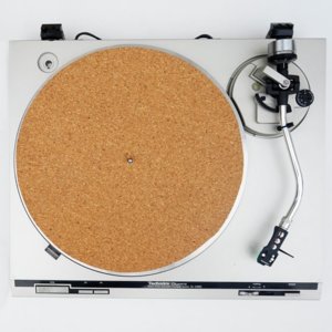

    Về tăng tải cho mâm thì em cũng nghĩ như bác thai64, không nên tăng thêm tải ngoài thiết kế. Nếu muốn đẹp bác mua tấm mat chống tĩnh điện như trong hình này thay cho cái mat cao su cũ. Vừa đẹp vừa chống nhiễm tĩnh điện cho LP rất tốt.

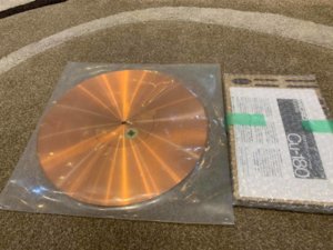

    Chất thêm tải lên mâm, đồng nghĩa với tăng tải cho Motor - 20W, cần cẩn trọng vì có nhiều điều bất lợi:
    - Qúa trình khởi động Motor đến tốc độ định mức sẽ kéo dài, dòng điện khởi động lớn hơn...motor bị phát nhiệt lớn hơn và nhanh già hoá về điện, giảm tuổi thọ.
    - Quá trình ổn định ...rung lắc không đạt chuẩn như thiết kế ban đầu. Nếu giảm chấn dùng lò xo thì sẽ bị giảm tác dụng và nếu khối lượng nặng quá thì vô tác dụng.
    - Hệ cơ khí như bạc, gối nhanh bị mòn hơn, do ma sát và sự phát nhiệt vì tải trọng vượt quá định mức gây ra - Mômen quán tính lớn hơn.
    HÌ HÌ :
    Túm lại theo mình thì không nên chất thêm tải...để nguyên cho lành.
    Cầu kỳ thì làm đỏm chút... lên ảnh cho đẹp. :p

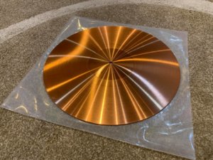

    Tấm lót đồng ... Chẹp chẹp .

    @ Tấm lót đồng đó đẹp thì có đẹp, nhưng nặng bao nhiêu vậy kg ? :p

    Cứ dày 1mm thì nặng khoảng 0.6kg ... Tấm này chắc nặng khoảng 3kg.
