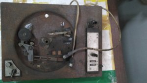

    Chào các bạn!

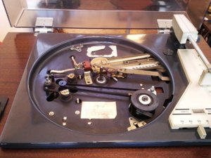

    Hôm nay em lại xin ý kiến các bạn "ngày nào cũng như ngày tết" kiểu nhàn đàm cái vụ hôm trước đã nhắc đến trước khi quyết định là Modify hoặc DIY:
    1/ Bộ cơ của Radiotehnika Melodija 103B còn đầy đủ các bộ phận, không dùng belt, không direct drive ...
    Nhờ các bạn đã có kinh nghiệm sử dụng cho ý kiến thêm về những "tiếng động" có thể có và cách khắc phục khi sử dụng loại truyền động này...
    2/ Vấn đề sử dụng lại cái phần phono mà đầu vào từ cần chỉ có 3 sợi dây điện nhỏ xíu ...
    3/ Các vấn đề khác ...

    Có 2 thiết kế dành cho hệ thống chuyển động quay là direct-drive và belt-drive. Bộ cơ của Radiotehnika Melodija 103B của bác không dùng belt, không direct drive. Vậy nó dùng gì để chuyển động quay?
    Đầu kim gồm 4 pin Left (+/-), Right (+/-) và thêm dây mass (ground). Vậy là có 5 dây chứ.
    Bộ cơ này cổ mang tính sưu tầm rất cao, bác có thể nghiên cứu để phục dựng hồi sinh em nó.

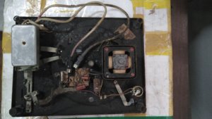

    Cơ này dùng bánh tỳ đó bác nguahoangphonui (bác xem ảnh đây). Mô tơ quay làm bánh tỳ này quay. Bánh tỳ này thường là cao su cứng, tỳ vào mặt trong của mâm và làm cho mâm quay. Nếu mô tơ còn tốt thì chất lượng của bánh tỳ sẽ quyết định chất lượng quay của mâm.
    Bộ cơ dòm nát quá. Phục chế mất nhiều công lắm mà chắc khó lòng đạt chất lượng âm thanh bác chủ ạ. :D

    @ " Các vấn đề khác " ...trong ảnh nhìn em nó đen đúa và từng trải quá. :(

    Cơ này dùng bell + bánh tỳ, tự động ra vào cần. Bác tìm trên mạng 1-эпу-73с, có nhiều thông tin. Vấn đề chính là bánh tỳ không có thay. Em cũng có 1 bộ cơ đang bỏ xó.
    Kockhome likes this.

    Em thấy cơ cần này đúng theo dân chơi gọi là khổ chủ.
    Theo em ngoại trừ đồ cổ gia phả thôi chứ phục hồi quá tiền gà tiền thóc.
    Mấy mâm nhật vè bãi đầy đường làm gì phải cực quá. Có 1. 2 triệu.
    Đồ chơi này kim và đĩa quá mắc nên em chả màng tới. Mâm quay thì ông anh chất lút cầu thang.
    Thôi thì vài lời với các bác. Diy cho vui. Chứ nặng lòng thì shop cho lẹ. Rẻ rề.

    Hì hì, ôi thấy sao mà nản lòng chiến sĩ quá vậy ta .
    Hình dưới là bộ cơ Liên Xô thế kỷ 20 xưa nay đang quay trở lại với người chơi của thế kỷ 21 này .

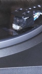

  14. Kockhome
    Kockhome Advanced Member
    20/11/18
    76
    33
    Hochiminh City

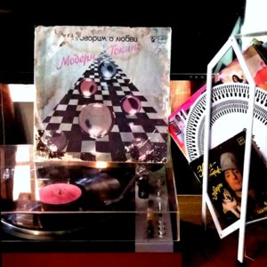

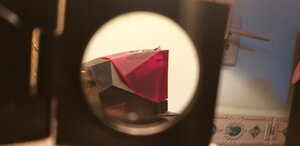

    Hì hì, cái LP này em bỏ dưới gầm giường từ năm 1993 đến nay nên trong nó vậy, chứ mà đem ra chùi rửa ngâm dầu rồi sơn tút lại thì đẹp trai xuynh gái ngay ấy mà ...:mad:
    Bộ kim của nó còn quá ngon đấy các bạn, không hề thua kém mấy loại kim tầm trung bây giờ đâu, có khi còn nhỉnh hơn, thanh thoát hơn nữa đó ...
    Máy LP này em bắt đầu dùng từ năm 1985 đới ... từ hồi còn sinh viên nghèo ốm đói ạ! :p:) (trong hình là cái máy đang phát đĩa do Yuri Antonov hát ...)

    Máy này ngon ở kết cấu bánh tỳ, mâm nặng. Dở ở chỗ dây bell hơi dài, động cơ 2800 vòng/phút. Bác gỡ bỏ hết cơ cấu tự động, chơi tay hết cho lành.

    Vâng, trở ngại khi phục hồi mâm này là vấn đề cái cần đã bị vỡ ổ trục, DIY món này có vẻ "phức tạp" ... :):):)

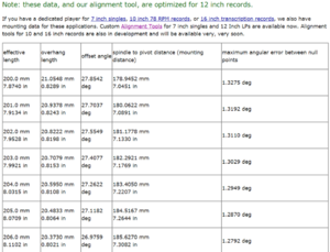

    Chào các bạn!

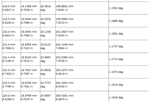

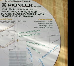

    Tiếp tục lọ mọ với LP, tình cờ hôm nay em phát hiện ra sự khác nhau về các số liệu dùng để cân chỉnh cần, kim đĩa than như hình sau:
    Với effective length là 221mm thì
    1/ Overhang theo trang http://www.turntablebasics.com/mounting.html là 18.822mm
    2/ Còn trên cái tool protractor của eBay https://www.ebay.com/itm/Pioneer-PL...50-A450-A500-Tonearm-Protractor-/113568254972 lại là 15.5mm
    Các độ lệch góc cũng khác nhau ...
    Nhờ các bạn giải thích giúp cái nào thì tốt hơn, bài bản hơn?
    Tks!
  20. Johnie
    Johnie Advanced Member
    28/6/11
    713
    104
    Sự khác nhau này do phương pháp tính theo Lofgren A, B hay Stevensson.
    Nếu không rõ thông số khuyến cáo theo hãng của cần, bác có thể tự tính để thấy sự khác nhau qua công cụ online ở link này.
    https://www.vinylengine.com/tonearm_alignment_calculator_pro.php
    Sau đó thử từng phương án, cái nào thấy vừa tai thì dùng.

    Tks bạn! Vậy cũng chỉ là tương đối, độ méo tiếng không ở đoạn rãnh đĩa này thì sẽ ở trên đoạn rãnh đĩa khác ....
