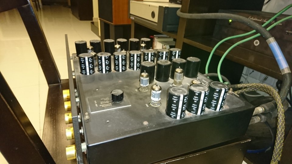

    Cái pre đèn diy nhà em, thưa các bác em đang nghe nhạc con gái em học em ấn pause, quên 15 phút thế là bụp, khói bốc lên, xử lý thế nào ạ. Gần Hà Đông chỗ nào sửa tốt ạ.

    Pre diy.... Chạy bóng ECC 82 xuất âm biến áp.....làm chủ nhân nghe mê mẩn...
    Chỉ tội giờ biến áp nguồn cháy mới đau chứ...

    Cảm ơn bác nguyenha7963 thiết bị của em đã vận hành trơn tru, trước mắt là đạt yêu cầu, em cần thêm chút thời gian nữa để cảm nhận. Cảm ơn bác đã vượt tiến độ dự kiến 9 ngày (dự kiến 10 ngày mới xong, thế mà từ sáng đến chiều bác đã hoàn thành). Phong cách, thái độ làm việc của bác rất bài bản, chuyên nghiệp, cảm ơn bác, em sẽ không do dự giới thiệu anh em vạn bè sử dụng dịch vụ của bác.

    Thực ra con máy này của bạn sử lý cũng không có gì là phức tạp lắm dù phải cuốn lại biến áp nguồn của máy...
    Có con này mới làm mình hơi mệt hơn vì chủ máy có nói máy to nặng đề nghị mình cần qua nhà họ...
    Máy này nguồn của nó nguồn rời đồ hãng riêng cục nguồn cũng gần 15kg....
    Và bộ tụ cho nó tính ra hơn 8.000uf/450V. Một giá trị tụ rất lớn cho một cục pre đèn - có mỗi 5 bóng 12ax..., 12au....
