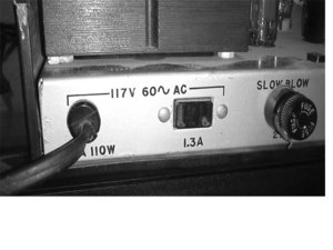

    Hôm qua lôi một em bên Mỹ về chính cống dân Mỹ 117V/60Hz ,
    Khi đo điện áp 117 V thì Nguồn đốt 6V6 là 6.4 V theo đồng hồ số 100V là 5.2V 105V là 5.5V . Nghe thì 117V thì khỏe hơn nhưng rung và có lẽ ??? nghe 105 thì về lâu dài an toàn hơn nhưng âm thanh xỉn quá yếu , Đang âm thầm kiếm một em đổi tần 60 chạy nghe cho nó phê, vì qua thông tin một bác có chạy P300 rồi bác ấy bảo tiếng hay hẳn lên mát lắm không rung , ù ỳ gì cả 50 Hz không có cửa đâu " Tần số càng cao nghe càng hay". Hiện nay mấy em Tube Amp bên Mỹ về VN nhiều lắm do khủng hoảng KT , toàn là hoa hậu cả phải chơi thôi :lol:
