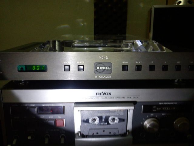

    Có đổi lại tần số nó chạy nóng và lẩm cẩm lắm. Lấy ngay cái MD-2 của tôi làm ví dụ luôn.
    Hay bị lỗi, không nhận một số đĩa, hay bị bỏ bài, điều khiển xa thỉnh thoảng bị lẩm cẩm không rõ nguyên nhân,
    Chạy sang tần số 60 Hz, thật là tuyệt vời mát như tủ lạnh, CD nào nó cũng đọc, chẳng bỏ bài nào cả, chẳng thấy lỗi gì hết, về chất âm của Krell khỏi bàn đi. Tôi cũng đang kiếm cái DA của Krell đây.

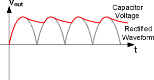

    Theo em thì 117V/60Hz cắm vào 120V/50Hz khó mà sôi sùng sục được trừ khi BA có dấu hiệu què cụt. Cũng không loại trừ khả năng BA khá nóng + bác chủ thớt thêm mắm thêm thắt tí muối cho câu chuyện đỡ nhạt (sorry bác, em cũng thích ăn mặn) :D. Thực sự thì em thấy BA bây giờ (đặc biệt là BA cách ly của Nhật) thường rất nóng khi ngâm điện. Có những cục nóng đến mức khó mà yên tâm được mặc dù vẫn có thể yên tâm. Bọn này khác hẳn với đồ thời chiến tranh lạnh, sờ vào cứ gọi là lạnh như tranh :). Cắm điện cả ngày mà đôi khi chết sống không biết, cứ phải thò cái đồng hồ vào đo mới biết... à vẫn còn.
    Về chuyện nghe bị ù lì thì cũng có thể có cơ sở. Với 1 mạch nguồn cho trước thì việc tính giá trị của tụ, choke có phụ thuộc vào tần số. Về nguyên tắc, tụ và choke (có thể thêm cả đèn van, trở hạ áp) hình thành một mạch lọc. Mạch lọc này tối thiểu phải là một mạch lọc thông thấp lọc sạch gợn 100Hz (tín hiệu sau nắn 2 nửa chu kỳ của điện 50Hz) hoặc 120Hz (sau nắn của điện 60Hz) => Tần số cắt phải dưới 100Hz hoặc 120Hz. Để đơn giản hóa thì ta coi mạch nguồn chỉ gồm tụ và choke => Mạch lọc LC => Tần số cắt của bộ lọc:
    => Tần số cắt càng nhỏ thì yêu cầu L hoặc C phải càng lớn => Yêu cầu lọc đến 100Hz sẽ ác hơn 120Hz, đã lọc được 100Hz thì sẽ lọc tốt 120Hz. Nhưng ngược lại thì chưa chắc, lọc sạch 120Hz chưa chắc đã lọc tốt 100Hz => Phải chăng đây là lí do bác HoaRV thấy ù lì? Em giả thiết "con audio" 117/60Hz của bác HoaRV thiết kế rất chuẩn, các mạch lọc của cao áp, đốt tim, vv... đều thiết kế cho 60Hz => Khi chạy 50Hz, tần số xuống thấp các mạch này lọc bị thiếu => còn gợn => ù?
    Em cũng có một cách giải thích khác trực quan hơn là từ hình vẽ:
    Sau khi nắn, hình sin 2 nửa âm-dương sẽ lộn lên thành dương tất => điện nHz AC sẽ trở thành 2nHz DC. Với 50Hz => 100 => Khoảng cách hai đỉnh: 1 giây / 100 = 0.01 giây. Với 60Hz => 120 => Khoảng cách hai đỉnh: 1 giây / 120 = 0.0083 giây. Đường màu đen là điện sau nắn nhưng chưa lọc. Đường màu đỏ là điện đã lọc. Tụ điện và cuộn choke đóng vai trò là các vật dự trữ năng lượng. Nó nạp điện khi điện "nhô" lên và phóng ra khi điện bổ nhào xuống => Sau mỗi đỉnh đen đen, đường màu đỏ không nhào xuống ngay mà tụt từ từ, thoai thoải => Hình thành đường màu đỏ hình răng cưa cùn :D. Rõ ràng, nhìn độ dốc của đường màu đỏ thì khoảng cách 2 đỉnh càng gần càng tốt, càng gần độ tụt càng ít vì vừa tụt xuống là lại được kéo lên ngay :lol: . => Điện 60Hz (có khoảng cách 2 đỉnh là 0.0083s) sau khi nắn lọc sẽ có độ gợn ít hơn và đạt điện áp cao hơn 50Hz (có khoảng cách 2 đỉnh là 0.01s = 120% của 0.0083s) với cùng 1 mạch nguồn => thiết bị 50Hz đem chạy 60Hz thì điện sẽ phẳng hơn, B+ cao hơn. Ngược lại sẽ gợn nhiều hơn, B+ thấp hơn => Nếu thiết kế tại 60Hz vừa đủ thì chạy 50Hz sẽ hơi thiếu cả về áp và độ phẳng => Em nghĩ tai bác nào thính nhỡ đâu lại nhận ra :D
