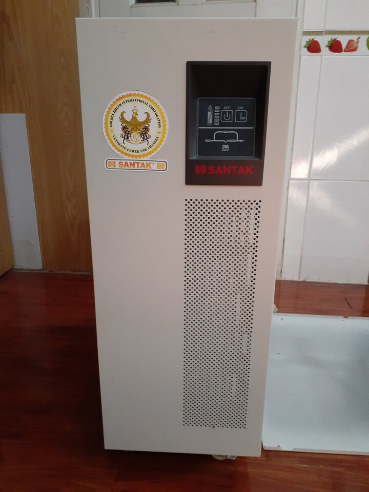

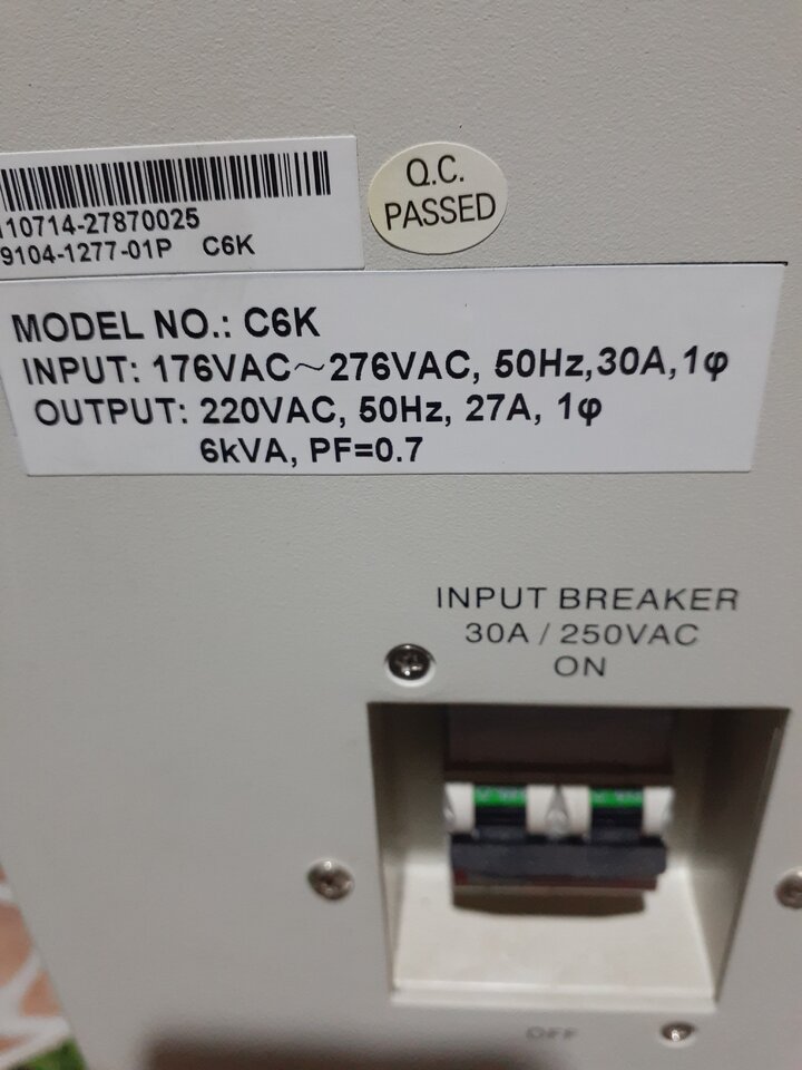

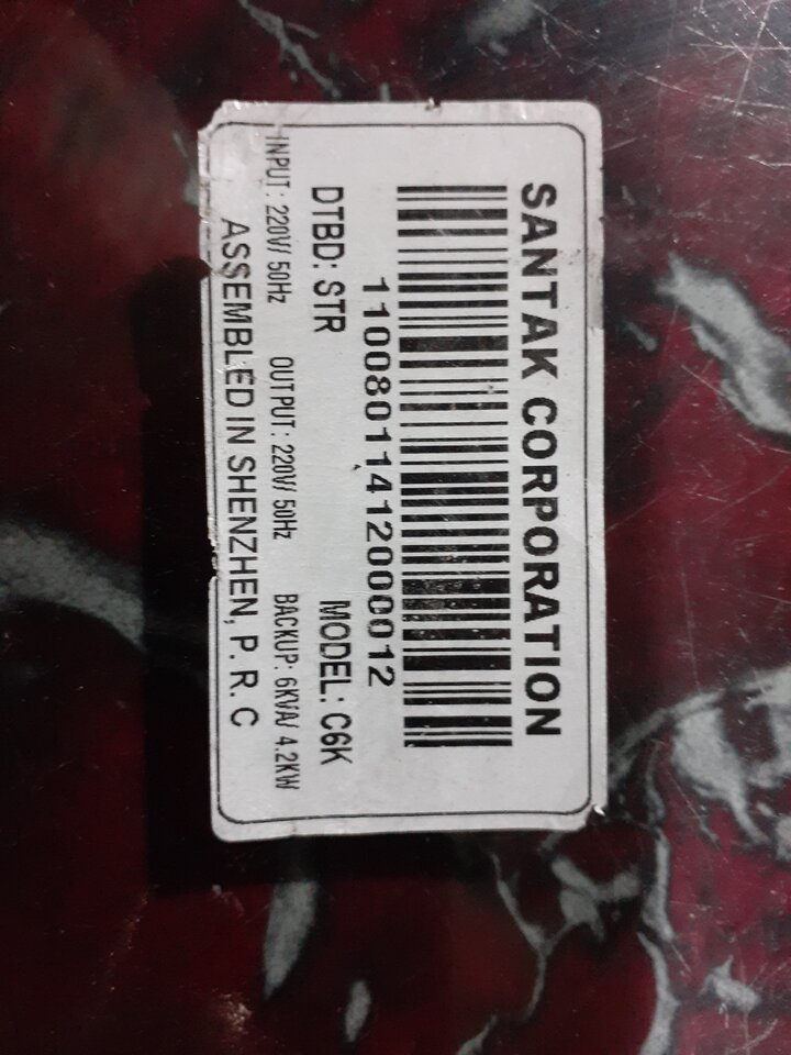

Em được cu bạn cho cái ups santak online 6kva (c6k) trông còn rất mới nhưng ắc quy bị hỏng hết. Giờ thay mới bộ bộ ắc quy thì chết tiền vì nó chạy 20 bình 12v 7ah. Em đưa lên đây nhờ các bác xem có cách nào chế lại cho nó chạy mà không cần ắc quy không. Em không cần chức năng lưu điện em chỉ muốn tận dụng chức năng ổn áp và Sóng sine chuẩn của em nó. Bác nào biết kỹ thuật tư vấn giúp em nhé. Thanks .
Con (Santak True Online 6KVA – MODEL C6KE) này hơi lạc hậu bác à, Không có ắc quy nó không chạy chế độ inverter(AC sang DC sang AC) mà nó chuyển sang chạy chế độ BYPASS (chạy thẳng điện lưới có sao ra vậy) nên không có tác dụng gì bác à. Em muốn có bác nào hiểu về kỹ thuật điện xem có cách nào chế lại giúp em ko cần ắc quy mà vẫn chạy được chế độ inverter như những con đời mới không. Thanks các bác.

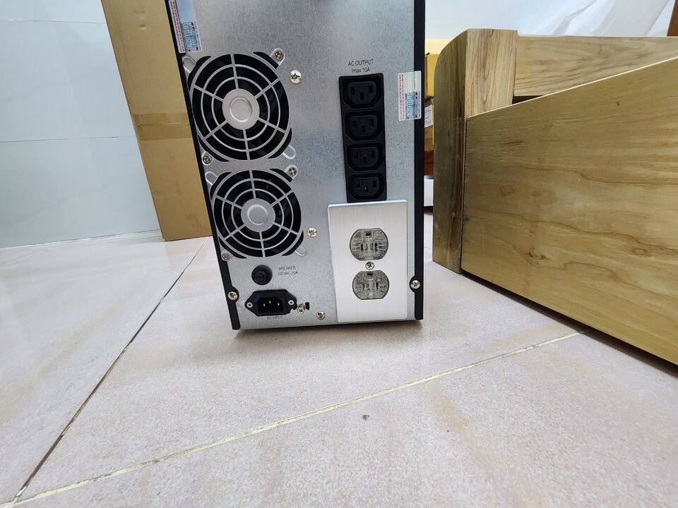

Em mới hỏi bên stantak xong. Cái của bác củ rầu. Em cũng giống bác. Chơi ups 3kva nhưng đời mới hơn. Loại của em nếu hư bình vẫn ok cục đó bữa em mua đâu 13.5tr. Bác mua cục mới bây giờ đi. Bữa em mua xong phải độ chỗ input với output do nguyên zin nó ko cắm được. Mà em hỏi hãng, hãng nói vẫn bảo hành ok. Miễn đừng tháo main ra độ thôi. Ha ha
Em cũng từng bị như vầy. Máy chạy bybass điện nhảy múa luôn. Phải khi có đủ accquy nó mới ổn áp. Nhưng điểm của UPS là quạt hơi ồn, có bác nào biết cách khắc phục ko
