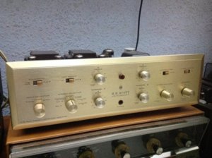

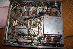

    E dò dẫm bước vào Đèn :)
    Nhà có đôi Scott S-19 rồi định vơ thêm Amp Scott 299B này nữa về cho ĐỒng bộ.
    Kínhn hờ các Bác thẩm định xem máy móc em này có ổn không ạ.

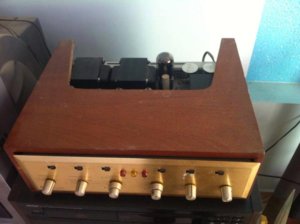

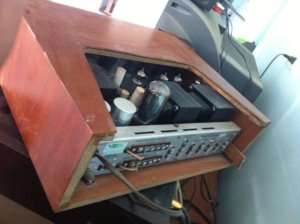

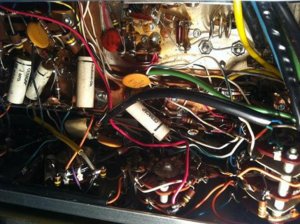

    Thêm ảnh đây ạ :) :D
    Mong nhận được Tư vấn của các Bác!!!

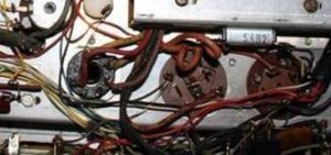

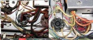

    Có thể rõ hơn được không bác chủ?

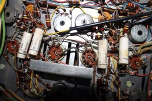

    Con mà có số 5432 hình như là đi ốt thì phải cụ nhỉ !?
    Con này chơi hay, Em thắc mác là cụ giữ chơi mà không vặt hết tụ ceramic nối tầng,Thoát giấy cam, vàng đi ta !? Mấy con này khô đét hết rồi, hay Sao được mà hay cụ ơi !!
  6. special one
    special one Advanced Member
    Tham gia ngày:
    9/4/08
    Bài viết:
    253
    Đã được thích:
    16
    Ảnh của người bán chứ E chưa lấy về Bác ạ :(

    299 đèn val Gz34 ,trên ảnh em thấy cây 5u4 em sợ ra áp B+ ko đúng vì Gz34 sụt áp khoảng 16 vdc 5u4 sụt áp khoảng 30 vdc!
  11. special one
    Tham gia ngày:
    9/4/08
    Bài viết:
    253
    Đã được thích:
    16
    E thấy Người bán nói đã thay 1 bóng nắn. Có phải là bóng này và ảnh hưởng j nhiều không Bác???
  12. trung_son
    trung_son Advanced Member
    Tham gia ngày:
    5/9/11
    Bài viết:
    1.747
    Đã được thích:
    Nơi ở:
    Em thấy là ảnh hưởng vì lúc đấy các tầng Pre,đảo pha và công suất bị chạy sai điện áp,ví dụ trên mạch 299 áp B+ khoảng 350vdc thì cắm cây 5U4 vào chỉ còn khoảng 320 vdc thôi ạ!

  14. special one
    Tham gia ngày:
    9/4/08
    Bài viết:
    253
    Đã được thích:
    16
    Cảm ơn Bác :)
    Thảo nào E thấy giá bán có 9.2 triệu :(
  15. trung_son
    Tham gia ngày:
    5/9/11
    Bài viết:
    1.747
    Đã được thích:
    Nơi ở:
    Em thấy giá 9,2 triệu mà các bóng khác là bóng Mỹ thì rẻ đấy ạ, cây Gz34/ 5ar4 cũng chỉ hơn triệu tí mua về cắm vào ăn luôn ạ.
    Gz34 và 5U4 chân cẳng giống nhau họ chỉ thay vào thôi chứ ko đụng ji vào mạch đâu ạ.

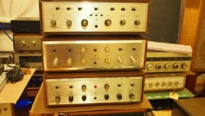

  20. cheetah
    cheetah Advanced Member
    Tham gia ngày:
    14/9/14
    Bài viết:
    375
    Đã được thích:
    203
    bác oldschool cho em hỏi là 299 thấy hơi thiếu bass thì làm thế nào cải thiện. dải khác thì đẹp
    ko phải loa, em thử rồi.
