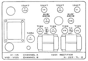

    Các bác cho em hỏi 2 cái nút em khoanh tròn đỏ gần bóng công suất dùng để làm gì vậy?

    Hai nút đó để chỉnh bias đó bác

    theo em hiểu nếu muốn chỉnh Bias thi rút bóng CS ra cắm điện vào, xoay phải hoặc trái nút bias rồi do chân 4, chân 5 trên đui đèn cs khi nào dòng điện = 6.3v (cho bóng el84) là ok phải không bác.

    Bác định chỉnh như vậy là không được rồi.

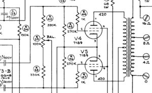

    Em có xem qua thông tin nàyhttp://www.mcmlv.org/Archive/HiFi/Scott222C.pdf
    thì thấy như sau
    - Các chiết áp bác khoanh màu đỏ trong ảnh là các chiết áp DC BAL;
    - Các đèn công suất 7189 chạy chế độ fix bias: K (chân 3) được nối trực tiếp xuống mass, điện áp âm (khoảng - 50 VDC) được đưa vào điểm giữa của biến trở R39 100K (đây là biến trở DC BAL), áp âm này qua cầu phân áp 330K/270K và qua trở 1K đi vào cực lưới G1 (chân 2) - điện áp tại chân này cỡ - 20 VDC;
    - Xem như mạch không có lỗi, các biến trở DC BAL của cả hai kênh đều đặt chính giữa, nếu chọn được bộ đèn công suất cân nhau thì dòng tĩnh qua các đèn như nhau; tuy nhiên trong thực tế dòng tĩnh qua các đèn sẽ khác nhau và các chiết áp DC BAL sẽ được dùng để hiệu chỉnh sao cho dòng tĩnh qua mỗi đèn của cùng một kênh là như nhau.

    Cảm ơn những thông tin của bác, kiến thức điẹn tử thì em ù ù cạc cạc. như vậy nếu em sử dụng bóng el84 thay bóng 7189 thì có cần căn chỉnh lại cái bias này không bác? vì em đọc thấy bảo bóng 7189 điên áp hơn 400v, còn el84 là 350v sợ là cắm vào bóng lại đỏ như bôi son thì toi.

    Em không dùng 222C nên không rõ mạch thực tế có khác so với sơ đồ tìm được trên mạng?
    Theo sơ đồ thì điện áp âm dùng cho mạch bias được cấp sau khi qua mạch nắn cầu và vài mắt lọc RC từ một cuộn thứ cấp riêng biệt của biến áp nguồn. Điện áp ra sau mạch lọc khoảng - 50 VDC.
    Việc chỉnh biến trở DC BAL chỉ có tác dụng làm thay đổi chút ít dòng tĩnh qua các đèn trong mỗi vế tương ứng và khi biến trở này đặt đúng thì HUM ngõ ra của riêng tầng công suất là nhỏ nhất.
    Trong trường hợp mạch cấp áp - 50 VDC bị lỗi có thể do các điện trở 18 Ôm/ 1W tăng trị số nhiều, các tụ lọc bị kém... thì tất cả các đèn công suất 7189 đều bị ảnh hưởng xấu do quá dòng và gây HUM mạnh hơn.
    Việc cân chỉnh này em xem hình nên có thể sẽ khác thực tế; để bảo đảm an toàn em thường đưa máy đến dịch vụ sửa chữa ở gần nhà.
