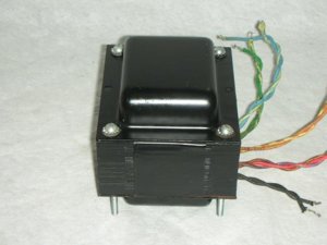

    Bác xem thêm thông tin ở đây http://hhscott.com/database/vhhs_00011.html

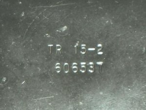

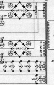

    H.H. Scott 340B/380/345 dùng chung biến áp nguồn TR15-2 với các thông số về điện áp:
    Sơ cấp 117 VAC. Thứ cấp có 4 cuộn: 320 VAC (có CT); 55 VAC và 02 cuộn 6.3 VAC.
    Căn cứ sơ đồ mạch http://hhscott.com/pdf/340B_LATE.pdf bác có thể tính được dòng định mức mỗi cuộn.

    Em không hiểu về OPT nên em xin các Bác giúp em ạ. Em muốn dùng OPT của Scott 340B (6k 4-8-16ohm pp 35w chạy bóng 7591) để dùng cho EL34 pp (35W) có được không ạ. Giả sử dùng thì kết quả và hậu quả thế nào ạ.
    Em xin cảm ơn các Bác nhiều ạ!

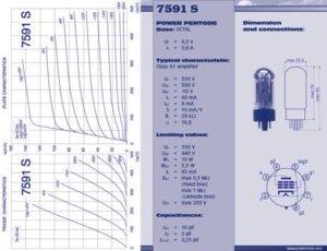

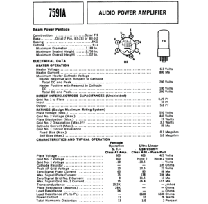

    Em sẽ đưa data sheet của bóng 7591A dùng cho ampli nhà em và sơ đồ mạch cho các bác dễ tham khảo

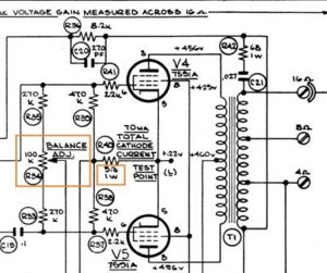

    Phần 2 - Sơ đồ công suất chỉnh bias cho máy 299D:
    2 cái em đánh dấu màu vàng hình như là để chỉnh. Phải ko các bác

    BALANCE ADJUSTMENT
    Sau khi đặt dòng 70mA cho mỗi cặp bóng 7591, bạn cần chỉnh điền khiển cân bằng điện áp 1 chiều . (cân vế.) Việc này có thể áp dụng cho cả 2 ampli 299C và 299D. Để điều chỉnh cân bằng điện áp 1 chiều, cần loại bỏ bóng đảo pha 6BL8/6U8, sau đó nối điện trở 16 Omh và máy hiện sóng qua điện trở 16 Omh trên đầu ra vế cần điều chỉnh (sensitive AC-VTVM). Điều chỉnh cân bằng điện áp 1 chiều sao cho tối thiểu là 120 Hz hum trên đầu ra. Cân bằng điện áp 1 chiều và bias có thể tác động lẫn nhau khi điều chỉnh, vậy nên kiểm tra lại bias khi chỉnh cân vế và ngược lại, lặp khoảng 2 lần. Cắm lại bóng đảo pha 6BL8/6U8 và việc điều chỉnh hoàn thành
    Đến vụ án này thì em không hiểu gì, cao thủ nào giải thích em cái?
    Nếu đúng, tối em về, vật ampli ra chỉnh luôn cho máu
  13. Pilab
    Pilab Advanced Member
    29/1/09
    1.732
    329
    TP ThanhHoa, VietNam
    Đoạn in đậm em hiểu là: Điều chỉnh chiết áp DC BAL để tín hiệu (100 Hz) ở ngõ ra (trên tải giả 16 Ôm) là nhỏ nhất.

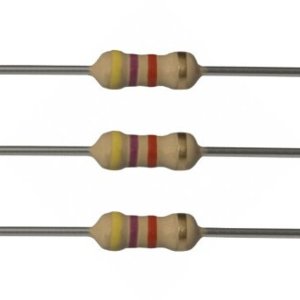

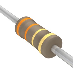

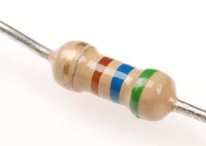

    * điện trở em lâu ko đọc, nhưng em viết lên các bác tham khảo xem có đúng ko: Nhũ 0.1 , Đen 0, Nâu 1,Đỏ 2, Cam 3, Vàng 4, Lơ 5, Lục 6, Tím 7, Xám 8, trắng 9.
    Đọc từ trái sang, 2 vị trí đầu là trị số, vạch 3 là thêm số lượng số 0, vạch nữa là sai số (ko cần biết)
    cam cam nhũ nhũ= 3.3 Ohm, vàng tím đỏ nhũ = 4.7K, lơ lục nâu = 560 Ohm

    Em nhớ điện áp âm cấp cho lưới 7591 trên con LK 72 của em chỉ âm 14 vol ngay tại lưới thôi chứ ko phair âm 56 vol đâu,
    bác kiểm tra lại nhé chứ bác chỉnh trimer lên đến 56 vol em sợ phiến nó đỏ rực lên đấy ạ.
  18. Pilab
    29/1/09
    1.732
    329
    Điện áp - 56 VDC là điện áp ngay tại tụ lọc đầu sau cầu nắn; điện áp này qua cầu phân áp trong đó chiết áp DC BAL cũng là một thành phần trong cầu phân áp này; vì thế điện áp cấp vào các cực G của 7591 nhỏ hơn nhiều.
    Ngay cả khi điều chỉnh hết mức chiết áp DC BAL thì các áp phân cực cho các đèn cũng chỉ thay đổi tối đa cỡ 10% (trong khoảng từ - 19.5 VDC đến - 22.5 VDC) mà không thể điều chỉnh đến - 56 VDC được; đồng thời nếu áp này càng giảm (về giá trị tuyệt đối thì càng tăng) thì dòng tĩnh qua đèn 7591 càng giảm chứ không thể đỏ phiến được.
    Lo ngại nhất là biến trở DC BAL bị lỗi, điện trở 270K trong cầu phân áp 270K/470K bị tăng trị số quá nhiều... dẫn đến độ lớn của áp phân cực giảm và đó là nguyên nhân chính (các tụ nối tầng coi như tốt) gây nên đỏ phiến 7591.

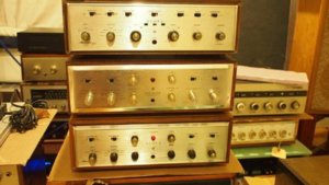

    67
    14
    em cũng là 1fan cuồn của dòng scott. Em đã dùng qua các dòng 222,222B,222C và 222D. 299, 299B và C
    cá nhân em rất thich 299 trơn.
    Vừa lực lại vừa chi tiết, thời đó em có hai cái. 1 cái toàn bóng Mullard. 1 cái toàn bóng tele.
    Tuy nhiên em Mullard nghe nhiều ko mệt, Em tele nghe nhiều nhức đầu quá
