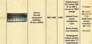

    So sánh một vài dòng ampli Scott theo thông tin ở đây, với tiêu chí lựa chọn là công suất ra đủ lớn (có thể dùng với loa độ nhạy thấp) và dùng dòng bóng suất khá phổ thông, em thấy 299C và 299D là 2 ứng cử viên sáng giá nhất.
  5. oldschool
    oldschool Advanced Member
    30/12/10
    375
    48
    Đúng đó bác. 2 em này dễ xài, tương đương nhưng dạng kit thì có LK72 và LK72B. Còn ở dạng receiver thì là 340.

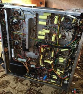

    Thôi xong, a bạn em bắt đầu vướng vào vòng quay thấp thỏm này. Bắt đầu hỏng từ tụ lọc nguồn, tìm tụ mỹ zin, nos thì quá khó rồi, tụ tháo máy chẳng biết chất lượng thế nào. Thay tụ đời mới thì yên tâm về sự ổn định nhưng lại khác chất âm, máy lại mất zin nên càng tâm tư :D
    Nếu thay nguyên dàn bóng xịn theo máy hàng nos thì bằng tiền cái amp, thay bóng khác vào nghe ko nổi :(
    Nhưng a bạn em lại ko dùng scott.... he he

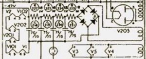

    Em chưa được nhìn trực tiếp 296, xem qua sch thì thấy
    cầu nắn
    mạch công suất chạy fix bias, điện áp âm cỡ - 47 VDC; ở mỗi kênh đều có biến trở để chỉnh cân dòng DC cho mỗi bóng.
    Nếu điện áp âm không đủ, thường khi dùng với bóng công suất cũ thì không có vấn đề gì, nhưng khi thay bóng mới có thể dẫn đến quá dòng...
    Tốt nhất, nên nhờ các shop chuyên bảo dưỡng kiểm tra, xác định nguyên nhân để có cách khắc phục đúng.
    KT66 nếu thay trực tiếp vào mạch phải kiểm tra vì 2 lí do:
    1. Dòng sợi đốt yêu cầu 1.3 A (dòng sợi đốt của 7581A chỉ là 0.9 A);
    2. Áp fix bias của KT66 cần thiết lập khoảng -67 V (từ -50 V đến -84 V).

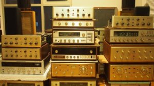

    Em trình làng nguyên trọn bộ Scott 222 từ trơn (a) đến d. Lần này tình cờ, chứ em không chủ ý săn lùng gì sất.
    Là bốn em nằm trên, trái qua phải 222c trên, 222d dưới, 222(a) giữa, 222b phải.

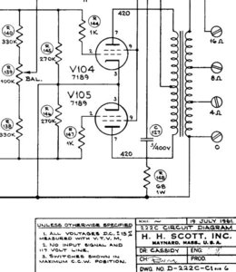

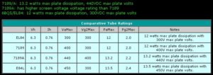

    Chào các bác em có một thắc mắc về em scott 222C và vẫn chưa giải đáp được, chả là em em đang chơi em này và dùng bóng EL84, em đo điện áp chân 7 thì thấy lên 370v trong khi bóng el84 em được biết chạy chế độ class AB chỉ max là 300v, thế nhưng em cắm EL84 vào vẫn nghe bình thường và không thấy đỏ phiến. Không biết chạy thế bóng có hại không hoặc có cách nào giảm điện áp không?
  13. Pilab
    Pilab Advanced Member
    29/1/09
    1.722
    324
    TP ThanhHoa, VietNam
      File size:
      41,3 KB
      Views:
      287
      File size:
      54,9 KB
      Views:
      286
      File size:
      44,7 KB
      Views:
      291
  14. samsam
    samsam Approved Member
    27/3/15
    26
    Theo sơ đồ mạch thì nó chạy bóng 7189 420v, còn của em giờ còn 370v chắc tây nó cũng hạ áp rồi nhưng em thấy vẫn quá cao so với EL84

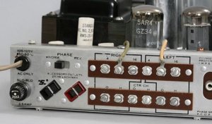

    Các bác cho em hỏi vấn đề này chút.
    Em có con ampli scott 299C mà không hiểu sao khi chuyển sang chế độ stereo thì kênh bên trái bị mất tiếng (em đã đảo loa và kết quả ko phải do loa), em bật sang các chế độ khác như mono, channel A, channel B thì âm thanh bình thường.
    Các bác nào đã từng gặp hiện tượng này bắt bệnh giúp em với nhé vì ở Đà Nẵng kiếm thợ sửa ampli đèn khó quá.
    Cảm ơn các bác trước.

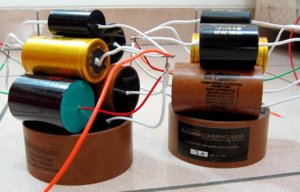

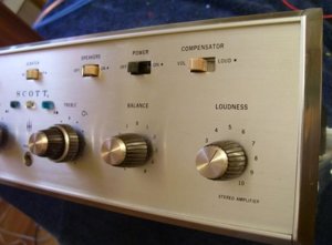

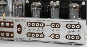

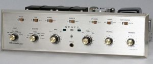

    Chất lượng kém nên ít thấy shop nào có...?
      File size:
      20,3 KB
      Views:
      227
      File size:
      45,2 KB
      Views:
      224
      File size:
      43,7 KB
      Views:
      223
  21. oldschool
    30/12/10
    375
    48
    Em đã có...! Và chất lượng không phải bàn. :lol:

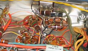

    Ngày trước, khi mới bắt đầu dùng vintage tube amp do chưa có đủ thông tin nên em cũng nghe kinh nghiệm là cứ thay hết tụ nối tầng hàng hiệu là ổn; cũng tốn khá nhiều...
    Sau khi thay thế xong, mới nghe đúng là khá hơn nhiều, nhưng vẫn bị lỗi!
    Sau này, tìm hiểu thêm thì cũng biết: không nên đánh giá cao vai trò của tụ nối tầng khi mà chế độ hoạt động của các đèn chưa đúng. Thế nên, trước hết cần đo kiểm các mức điện áp thực tế rồi so sánh với sách hướng dẫn của hãng. Sai lệch quá nhiều của các mức điện áp cần kiểm tra phần lớn do đèn, trở, tụ bị kém. Xác định đúng nguyên nhân thì chi phí mua linh kiện thay thế cũng không nhiều. Em có mấy anh bạn làm điện tử nên việc nhờ kiểm tra, thay thế giúp đều miễn phí.
