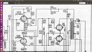

    Vậy 7189 e cắm 6bq5 có phải chỉnh bias k A?
    Gz34 e đang có hai cây f33, để thay xem nó thế nào.

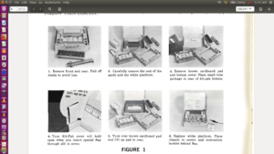

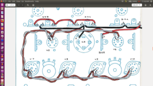

    Chiếc Scott LK 48 đối với một số bác quan tâm DIY thì có khá nhiều ưu điểm: Đầy đủ tài liệu hướng dẫn chi tiết cách lăp linh kiện, kết hợp với sơ đồ mạch rất thuận lợi cho việc thay đổi, bảo dưỡng...
    Các bóng công suất 7189 dùng trong LK 48 và một số Model Scott nữa, theo sơ đồ mạch được thiết kế chạy với điện áp cỡ trên 410 VDC đến 440 VDC, công suất tiêu tán trên bóng khá cao. Việc thay thế 6BQ5/EL84 thông thường sẽ gặp nhiều khó khăn trong việc điều chỉnh lại điện áp cấp cho tầng công suất, dòng tĩnh qua bóng...
    Nếu bác chủ đã thay thế 7189 trong LK 48 bằng 6BQ5, nhờ bác chủ cho thêm thông tin chi tiết về cách thay thế (nếu có thể được).
    Tks for All.

    Chào bác
    E mua về nó đã vậy, e chưa làm gì, và cũng k biết chỉnh sao luôn. A e nào biết xin chỉ giúp.

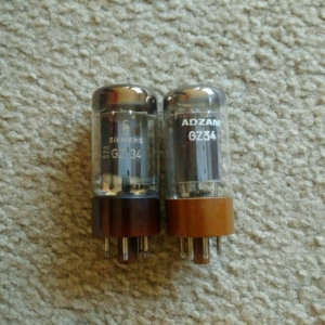

    Các bác cho em hỏi có bác nào có amply bị như em chưa và nó bịnh bệnh gì ạ
    Em có con 222c trước vẫn dùng bình thương khoảng 1 tháng trước kia em vẫn cắm điện vừa rồi em đi làm xa mỗi tuần về một lần vào cuối tuần về bật nghe thị bị:
    Tuần đầu mở lên nghê kiểu tịt mũi một lúc mới nghe bình thường
    Tuần thứ hai về bật lên ko nghe gì cả một lúc sau mới nghe như tịt mũi rồi lúc lâu sau nữa mới nghe bình thường
    Tuần thứ 3 tình hình vẫn thế và thời gian giài hơn
    Và hôm nay đến giờ vẫn bị tịt mũi mặc dù để máy nóng rất lâu
    Nhưg có cái là nó đang tịt như thế mà ấn tắt amply thì no hát được mấy giây bình thường
    Mong các cao nhân giúp em
    Em cảm ơn các bác ạ

    - ấn tắt ampli thì vẫn hát được mấy giây bình thường: như vậy khả năng các tụ lọc nguồn vẫn tương đối tốt;
    - sau khi hoạt động khá lâu, đủ nóng, nghe bị nghẹt tiếng: khả năng linh kiện bị lỗi phổ biến như trở tăng trị số, tụ bị rò...
    Model 222C này, cũng như các model khác của dòng H.H.Scott có tài liệu hướng dẫn của hãng nên rất thuận lợi cho việc đo kiếm để xác định chính xác lỗi.
    Tks for All.

    Em bê thợ về rồi bác ạ nó bị chết bóng GZ34

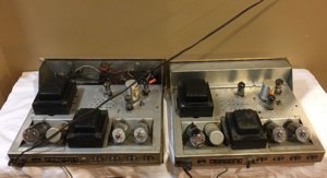

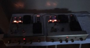

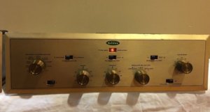

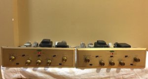

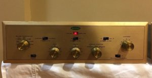

    sau rất nhiều gian truân vất vả, bể kèo dàn Philips HF303 và Preamp HF306 (trả tiền mua mà hàng thì chỉ nhận được mỗi đôi HF303, còn HF306 thì biệt tăm), mình vừa mới mua thành công bộ đôi HH Scott 99D tại USA, và có lẽ Noel này sẽ có đôi HH Scott chơi, còn Philips thì như Bừa gãy răng rồi ....
    Mong được giao lưu và học hỏi anh em yêu âm thanh đèn ...
    note : hình ảnh là của ng bán usa chụp, mình chắc là phải 20/12 mới có nó ở vn
