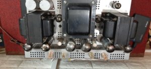

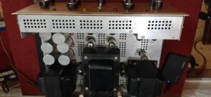

    [​IMG] [​IMG]
    E mới lấy em 299c. Bác nào chơi qua rồi cho e xin ít cảm nhận vs ạ

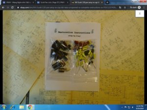

    Các linh kiện thường phải thay thế cho pre 130, cũng có bác đã soạn sẵn kèm hướng dẫn, người dùng chỉ cần mua về và hàn.
    https://www.ebay.com/itm/HH-Scott-1...965073?hash=item1ccfb70f91:g:S~4AAOSwtxNcvkdZ
    Tks for All.

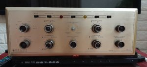

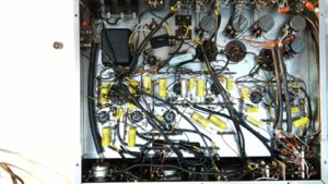

    Tụ nối tầng dàng khè đó không nghe ổn bác ợ. Giải pháp tạm thời của mấy chú tây thôi, nghe nó mỏng và chói tiếng. Về đây phải vặt gần hết . e có gặp con như thế
    IMG_20190823_193509.jpg đây là lúc chưa vặt tụ
    Đây là con pre hay. Bác chủ nên service nó chu đáo, e nó sẽ phục vụ làm cho bác hài lòng. Với giá tiền cho con pre < 5-60tr thì riêng em hợp gu với nó nhất. Phono thì có đủ các tinh chỉnh trở kháng...bác nên happy với nó :)
