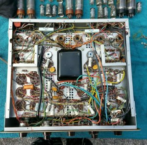

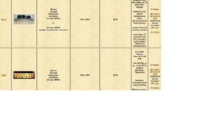

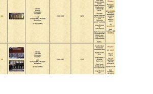

    Bác có nhiều trải nghiệm thực tế với dòng H.H. Scott nên nhờ bác xem giúp: chỉ trong số các model có công suất tương đối của Scott gồm 272, 296, 299C, 299D nếu lựa chọn để ghép với dòng loa như JBL L100 thì nên chọn model nào.
    Tks for All.

  2. VintageAudioStore
    VintageAudioStore Advanced Members
    23/8/11
    313
    54
    Sorry bác vì không thể giúp được gì. E chưa ghép , chưa có sở hữu jbl100 nên không rõ được. Scott 272,296.e có mua ship cho khách mấy con này, .Nhìn bên ngoài đẹp thật, to nạc. Cá nhân em thích 272, nếu hữu duyên, e cũng sẽ làm 1 con nghe như thế nào.

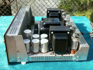

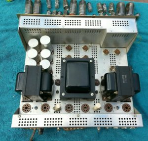

    H.H. Scott 272 đúng là đẹp dù chỉ nhìn qua ảnh, thường thì ảnh chụp bao giờ nhìn cũng kém hơn so với thực tế!

    Vâng bác, e thay tụ rời.e dùng tụ rifa 10uf

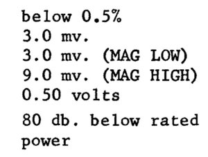

    Các bác cho em hỏi hai cái cổng vào mag low và mag hight là gì ạ
    Và sự khác khau
    Thanks các bác nhiều

  12. Pilab
    Pilab Advanced Member
    29/1/09
    1.722
    324
    TP ThanhHoa, VietNam
    Em có xem bản PDF về 222C: ngõ vào low dùng với tín hiệu vào mức thấp, còn hight ứng với mức cao. Nếu sử dụng ngõ vào low ứng với mức tín hiệu vào cao có thể gây méo tiếng.

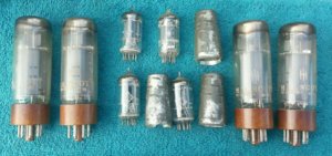

    Cho em hỏi chút
    Trong hội có bác nào dùng bóng 7189 mulard chưa ạ
    So với bóng 7189 tele thế nào ạ
    Thanks các bác

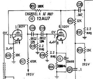

    Em có con Pre Scott 130. Sau khi thay tụ lọc bằng tụ AN, em thấy có các hiện tượng như sau:
    1. Điện áp DC cao hơn bình thường. Điện áp cấp cho các bóng và tụ nối tầng thường cao hơn 30v đến 40v theo Schematic (120v- đến 125v). Em đã cố gắng đưa về điện áp chuẩn bằng cách xử lý qua các điện trở trị số cao hơn.
    2. Sau khi đưa về được gần với điện áp theo mạch zin, em thấy 1 kênh có hiện tượng o o 1 bên loa mặc dùng volume để ở số bé nhất, khi tắt pre đi thì thấy tiếng bụp khá to ở loa. Em cũng tìm mọi cách để xử lý nhưng thay các tụ cũ bằng tụ có chỉ số tương đương, kiểm tra các mối hàn, kiểm tra dây dợ nối về volume... nhưng ko biết nguyên nhân ở đâu.
    3. 1 miếng nhôm tiếp xúc chân thứ 3 bóng tiền bị tụt ra khỏi đế đèn, em cũng đã xử lý để cắm được bóng, tuy nhiên cứ rút bóng ra là bị tụt ra.
    Trên đây là tất cả những gì em đã làm với con pre của em và hiện tượng bị o o ở loa. Kính mong các cụ cho em xin cách giải quyết tiếng o o ở 1 vế loa và miếng nhôm ở chân bóng thứ 3 ko bị tụt ra khỏi đế khi rút bóng ạ.
    Em cảm ơn các cụ.

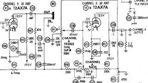

  16. Pilab
    29/1/09
    1.722
    324

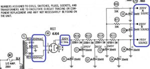

    Bác có thể cho xin số liệu về điện áp (tại các điểm đo trong khung mầu xanh) trước khi thay trở và sau khi thay trở của mạch cấp nguồn Pre 130.
    Tks for All.

  17. Mai Anh Việt
    Mai Anh Việt Approved Member
    23/3/15
    46
    Nguồn điện áp trước khi qua các trở cấp áp cho bóng là 195-198v, qua trở cấp áp cho bóng mở là 120-125V, cấp áp cho bóng thúc là 110-115v.
    Em thay trở và tụ lọc thì điện áp cao quá nên phải tự điều chỉnh trị số trở ạ.
  18. Pilab
    29/1/09
    1.722
    324
    Các trở thường tăng trị số làm giảm dòng Ia của mỗi đèn và các mức điện áp nguồn sẽ tăng do dòng tiêu thụ của tải giảm. Việc thay thể các trở Ra bằng trị số lớn hơn để đưa điện áp Ua về giá trị mong muốn không phải là cách làm đúng.
    Tks for All.

  19. Mai Anh Việt
    23/3/15
    46
    Chắc chắn là không đúng, nhưng do ko có nhiều kiến thức nên em tạm dùng cách thay điện trở có trị số cao hơn để Ua về đúng giá trị mong muốn. Bác có thể mách giúp em cách xử lý chuẩn không ạ. Em cảm ơn bác nhiều.

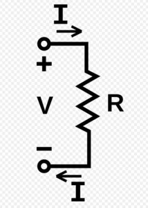

  24. Pilab
    29/1/09
    1.722
    324

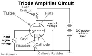

    Hình minh họa mạch cơ bản em thấy ở trang này rõ ràng nên copy luôn từ đây: https://robrobinette.com/How_Amps_Work.htm
    Các bác căn cứ theo sơ đồ mạch cụ thể, để tìm đúng nguyên nhân làm sai lệch điện áp. Về nguyên tắc thì: dòng I, áp V và trở R có liên hệ với nhau theo biểu thức V=I.R. Khi đo thấy áp tại điểm nào đó sai lệch quá nhiều so với sơ đồ của hãng thì cần xác định đúng nguyên nhân và thay thế linh kiện hỏng. Cơ bản là từ từ, không vội là được. Thông thường nhất có thể kể ra một vài nguyên nhân làm sai lệch áp ra:
    - điện trở tải R bị tăng trị số;
    - tụ nối tầng bị rò;
    - đèn bị kém.
    Về đo thử trị số của linh kiện như trở, tụ cũng cần chú ý: kết quả đo khi chưa cấp nguồn nói chung sẽ khác khi cấp nguồn, tụ nối tầng khi đo trở cách điện bằng đồng hồ đo thông thường thì có thể không phát hiện bị rò nhưng khi hoạt động với điện áp DC vài chục, vài trăm vôn thì lại bị rò.
    Tks for All.
