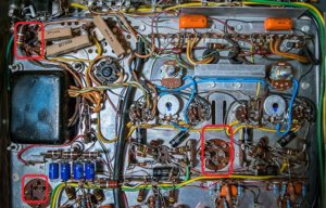

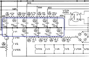

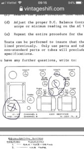

    Chắc bác @chungna_dc nói thay dàn tụ nguồn C201 đến C210 và 04 chiếc nối tầng 0.1 uF 400V.

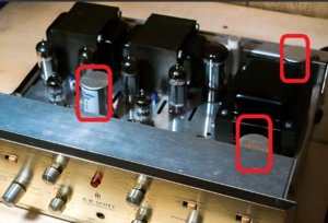

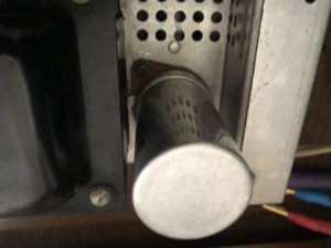

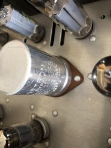

    Trên ampli có 3 cái tụ to
    Một là tụ lọc nguồn 4 ngăn em thay bằng 2 con hai ngăn mundof
    Còn cái to nằm ở giữa ấy thì thấy thợ bảo tụ thoát chết 1 ngăn ro dầu nên chỉ thay 1 ngăn bằng con tụ bây giờ chỉ bằng đầu ngón tay

    Đây bác em ko chụ trong ruột
    Hai con em đánh dấu đấy con góc là nguồn em thay bàng hai con tụ hai ngăn

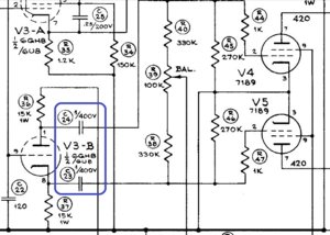

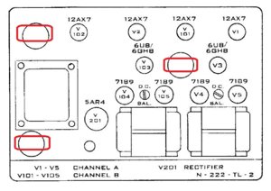

    Cũng nên thay tất cả 03 bộ tụ lọc nguồn vì khả năng thay thế mới toàn bộ các tụ này thì các mức điện áp nguồn một chiều sẽ đúng giá trị hơn và giảm ù nền đi đáng kể.
    Các bộ tụ nguồn bị lỗi có thể là do dòng ampli này sản xuất đã lâu, đến nay cũng U60 nên linh kiện bị lỗi là bình thường.
    Hình em mượn từ trang: https://reverb.com/au/item/4463444-...er-stereo-tube-hi-fi-phono-amp-fully-restored
