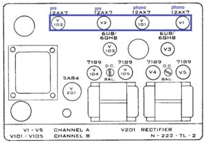

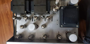

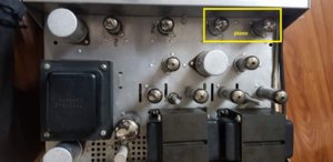

    Các bác cao nhân cho e hỏi. Scott 222c thì bóng pre cắm ở vị trí nào. E muốn cắm phono bóng Nga vì không dùng
  5. TUANLOM
    TUANLOM Advanced Members
    24/8/11
    400
    564
    4q công suất, còn lại là tube pre hết
    Công đỗ likes this.
  6. chungna_dc
    chungna_dc Advanced Member
    28/8/15
    255
    153
    4 quả 12ax7 sát ở mặt trước ý
    Thứ tự từ trái qua phải nhìn từ ngoài vào thì 1,2 là của phono
    3,4 là pre nhé bác
    Công đỗ likes this.

    Theo bản PDF em xem trên Google thì 222C có 4 bóng 12AX7 ở vị trí như hình, trong đó 2 bóng phono và 2 bóng preamp. Sợi đốt 04 bóng này được mắc nối tiếp nhau và đốt tim bằng dòng một chiều (nếu rút một trong 4 bóng ra thì tất cả sẽ không hoạt động).

    Có cao nhân bảo e rằng, đa số mấy đời Amp đèn cổ ấy. 2 Bóng mà gần với volume nhất là bóng pre, :)

    Cám ơn bác. E cũng đang cắm vậy. Vì thấy bật ở volum nhỏ dưới 10h thì loa bên to bên bé. Còn từ 10 thì cân nhau

    Theo em thì cả 4 bóng 12AX7 đếu là phần pre. Đúng như bác nói: 2 bóng gần volume là phần line còn 2 bóng xa hơn là phono.

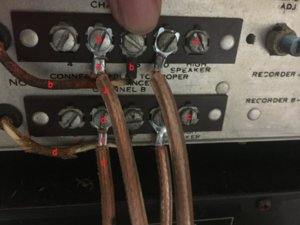

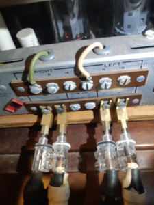

    Có cao nhân nào chỉ giùm mình cách đấu chân ra loa không.
    Mình nên đấu
    0-higl hay0-8
    Loa của mình là 8omh. Đấu cách nào đúng ah.
    Amly scott 299a
    Mình cảm ơn

  14. Quynhhoa8393
    Quynhhoa8393 Approved Member
    25/9/18
    Cảm ơn bạn đã tư vấn.
    Vậy hai đầu dây từ trong máy ra vẫn để nguyên ở vị trí 16omh chứ ah. Mình mua về thấy họ bắt vào 16omh.
  15. chungna_dc
    28/8/15
    255
    153
    Đấu vào 8 ohm chứ bác
  16. Pilab
    Pilab Advanced Member
    29/1/09
    1.732
    329
    TP ThanhHoa, VietNam
    Cách nối loa đúng với 299A: mỗi loa được nối với các đầu nối 0 và HIGH của kênh tương ứng; ở mỗi kênh, đầu dây gắn jack chữ U nối với ngõ ra tương ứng trở kháng của loa.
    Với cách nối của bác như trên thì chuyển mạch PHASE sẽ không hoạt động đúng.
    Tks for All.
    Quynhhoa8393 likes this.
  17. Quynhhoa8393
    25/9/18

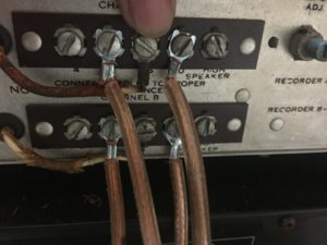

    Cảm ơn anh em đã tư vẫn
    Nhưng mình vẫn chưa hiểu
    Cái dây thò trong máy ra sẽ bắt vào cọc nào.
    Mình xin gửi hình

  19. Quynhhoa8393
    25/9/18

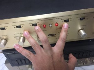

    Cảm ơn cụ PILAB. Theo cách đấu đó mới biết được hiệu ứng PHASE tách giọng ở hai loa riêng biết và giọng trung tâm. Lúc đầu mình không biết là hiệu ứng tách này ngồi gần tưởng bị lệch kênh, vì giọng bên gần nghe to hơn.
  20. Quynhhoa8393
    25/9/18
    C
    Cụ chỉ thì chỉ cho hết được không.
    Tác dụng của ba cái nút mình chỉ đó có tác dụng gì vậy. Ngoài loudness và phase mình vừa khám phá ra thì mấy nút kia mình chỉnh mà không thấy tác dụng gì rõ rệt.
    Xin cảm ơn.
  21. Pilab
    29/1/09
    1.732
    329
    Hiện thời xem hình gửi kèm thì bác nối ngõ ra loa chưa đúng. Giả sử loa có trở kháng 8 ôm, để nối đúng:
    - với kênh A: chuyển dây loa a (đang ở 8) sang HIGH; chuyển dây chọn trở kháng b (đang ở 16) sang 8.
    - tương tự với kênh B: chuyển dây loa c (đang ở 8) sang HIGH; chuyển dây chọn trở kháng d (đang ở 16) sang 8.
    Với đúng cách nối này thì chuyển mạch PHASE mới hoạt động đúng chức năng và khi bác thử đảo chuyển mạch PHASE sẽ thấy rất rõ hiệu ứng.
    Tks for All.
