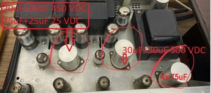

    258057EF-D3E1-4B10-B9EE-743B2DBE8F63.jpeg Các bác cho em hỏi thông số 3 con tụ nguồn máy scott 299c này với ạ! Máy e họ thay ( em không biết đọc sơ đồ) nên em không rõ trị số nguyên thuỷ nó là bao nhiêu! Cám ơn các bác trước ạ!

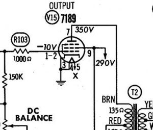

    Các tụ lọc nguồn của H.H. Scott 299C theo sơ đồ mạch:
    PS: không có ảnh thực tế mạch nên không rõ vị trí mỗi bộ tụ.
    Tks for All.

    Tụ lọc nguồn 299C
    + 02 chiếc vỏ nhôm, mỗi chiếc gồm 02 tụ 30uF 500 VDC;
    + 01 chiếc vỏ nhôm gồm 04 tụ 75uF 75VDC;
    + 01 chiếc vỏ nhôm gồm 04 tụ: 20uFx2 450VDC và 25uFx2 25VDC.
    Tks for All.

    Theo sch 399: 7189 chạy áp 350 V, fixed áp Vg - 10 V; thay 7189 bằng EL84 nếu EL84 vẫn hoạt động bình thường thì cũng có thể đúng khi nguồn B+ 350 V nguyên bản của 399 bị lỗi nên chỉ còn cỡ khoảng 300 V hoặc thấp hơn.
