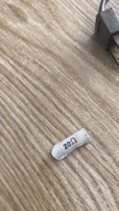

    Bác cho em hỏi con trở nguồn mình thay cao w hơn được được ko ? Em scott kl72 em trở là 10w-20ohm thì thay 20w-20ohm có ổn ko ? Có ảnh hưởng gì đến bóng nguồn ko bác

    Giá trị điện trở đúng là được bác ạ.

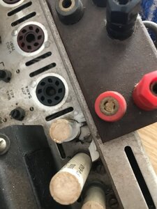

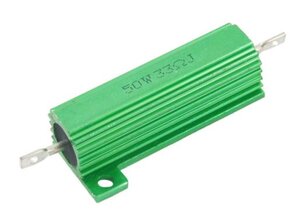

    Theo hình em có thì với LK72 ngay sau đèn nắn có trở 33 ôm 10 W. Theo em thấy: Trở cùng trị số nhưng có công suất lớn hơn được thay thế cho trở 10W như trường hợp này thì lại là không ổn!
    Nếu em dùng LK72 thì em vẫn chọn trở sứ 10W chứ không dùng trở vỏ nhôm 50W tuy về phần nhìn thì trở nhôm 50W hơn hẳn.

    Của em 20ohm . Tìm con 10w 20ohm ko có lên em quất 20w dale sứ

    Vâng em cảm ơn bác . Thay được là ok rồi vì tìm con 10w 20r ko có vậy làm con 20w là ổn

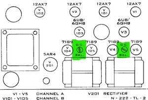

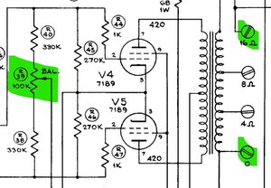

    Chào các bác, còn bác nào chơi scott 222c không ạ? cái nút bias thì đo chân nào của đèn cs để chỉnh ạ. Nhờ các bác chỉ giúp.

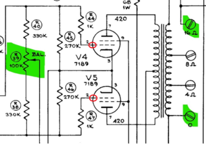

    Theo hướng dẫn sử dụng của 222C thì các biến trở DC BAL dùng vi chỉnh dòng DC qua 2 bóng mỗi kênh, khi chỉnh biến trở này thì cần tháo bóng 6GH8 ra khỏi máy và điều chỉnh để ngõ ra 16 ôm tải thuần trở có ù nền nhỏ nhất.
    Tks for All.
    langnhang likes this.
  14. langnhang
    langnhang Advanced Member
    17/9/14
    155
    33
    Ha noi
    Em cám ơn bác.
    Có phải là đo áp chân 2 của bóng 7189, 2 bên cân nhau là được phải không bác.

    Biến trở R39 100K (DC. BAL) có thể chỉnh để áp tại các chân 2 của cặp bóng công suất 7189 bằng nhau, nhưng khi đó không hẳn sẽ có ù nền ở ngõ ra loa nhỏ nhất; vậy nên thực hiện đúng hướng dẫn kèm 222C: điều chỉnh biến trở để ngõ ra 16 ôm tải thuần trở có ù nền nhỏ nhất (chú ý tháo bóng 6GH8 ra khỏi máy khi chỉnh).
    Tks for All.

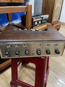

    Nhờ các cao nhân giúp em scott lk-72 kit của em
    Tình hình là mới thanh khoản loa khoảng mấy ngày em ko mở máy nay rước em loa mới về bật máy thì có hiện tượng ù về phải và tiếng vế phải chỉ bằng 50% của vế trái ... em cho hát một vế trái khoảng mấy phút nóng máy , cắm về phải vào thì hết ù hát vẫn nhỏ hơn vế trái , cùng mức volum nếu vặn balance về bên phải + bật loudness thì tiếng bằng vế trái ...

    Đi viện thôi! Cho họ cân chỉnh lại, chắc e tụ nào đó hư, hoặc bị cái volume

    Đầu tiên thì bác nên rút các bóng đèn ra vệ sinh chân đèn rồi cắm vào lại. Nếu tình trạng vẫn còn thì cắc chắn nên đưa đi khám bác sĩ chuyên khoa đèn. Bệnh này có nhiều nguyên do, nhưng xác suất cao có thể do tụ.

    Nếu loa cũ amly của bác không bị loa mới bị thì bác thử ghép Lk72 với loa khác xem sao, độ nhạy loa mới chắc là cao hơn nên nó cũng lòi ra lệch vế,ù.Nếu bác Xác định chắc chắn là do âmly thì khẳ năng cao là do tụ kế đến là do bóng, bóng thì bác đảo bóng là biết, em nghĩ ít có khả năng do volume
