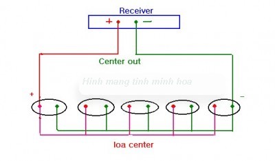

    Bác đầu theo sơ đồ này đi .

    Chít thật, thế bác Tô wên đi cái zụ trở kháng à???
    Đấu thế nhày trở kháng còn bi nhiu Ô-mê-ga nhỉ!!! :roll:

    Đừng có đấu như vậy
    Trở kháng định danh của loa này 8 Omh
    8/5= 1.6Omh
    Lành mạnh nhất (nếu trong loa không co phân tần)
    (Nối tiếp về trái) song song (nối tiếp vế phải)
    Sẽ có được trở kháng 8Omh

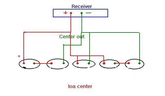

    Ai em so ry !Chít thật ,em vẽ vào đúng tầm trưa nên Hoa mắt .Báo cáo em vừa ăn cơm xong !
    Thôi thế này nhé .Chỉ cần đấu 3 cọc loa là đủ ,bỏ 2 cọc loa surround đi và đấu như bác Bọ cạp nhé .

    Nếu đấu khéo thì tổng trở kháng sẽ là 6Omh . Quan trọng là nếu Bác đấu như thế thì nghe cũng chẳng ra cái gì .

    6Omh thì đấu thế này có phải không LTH

    Đấu cả loa surround vào em chỉ sợ nó có độ trễ nên khi âm center phát ra lại có cái đuôi thì mất hay đó .Ý em là không đấu cọc Surround vừa cải thiện được trở kháng và tạo được sự đồng bộ cho loa .

    Theo Em thì như thế này , có tất cả 7 cái loa mid/bass , chỉ nên đấu nối tiếp rồi lại song song cho 4 cái , tổng trở kháng vẫn là 8Omh , và chắc chắn 2 cặp này sẽ ăn khớp với nhau khi trình diễn . 3 cái mid/bass còn thừa ra thì ........hihihi .
