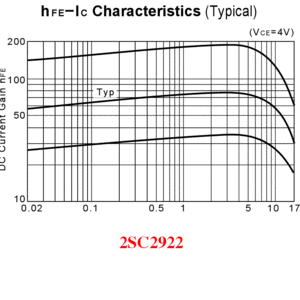

    Cụ vưởn đang bỏ qua 1 nhượt điểm có thể nói là rất nghiêm trọng của BJT đó là sự suy giảm Hfe khi dòng Ic tiến về gần vùng bảo hòa thì Hfe rơi càng nhanh,em lấy ví dụ con BJT gấu mẹ là 2SC2229
    Mặc dù Datasheet của nó ghi là nó có dòng max là 17A,Cụ xem thử tại Ic=17A thì Hfe nó chỉ còn 20 lần(typ),tại 5A trở xuống thì Hfe nó là 50 lần,...khốn khổ là chổ càng dẩn mạnh thì Hfe càng giảm nên việc lái nó càng khó khăn hơn,cần dòng lớn hơn nhưng nếu con lái cũng là BJT nữa thì nó cũng chịu chung 1 bệnh thế nên ở dòng cao nó mất tuyến tính là vậy.

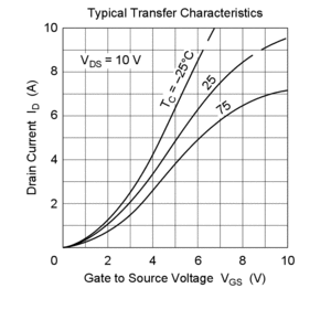

    Trong khi đó với mosfet thì lại đơn giản rất nhiều,em lấy 2SK2221 làm ví dụ:
    Cụ nhìn xem,hoàn toàn không có vấn đề gì về dòng Ig(do không liên quan gì đến dòng Ig cả,nó chỉ cần dòng Ig một ít khi hoạt động ở tần số cao do yếu tố ký sinh mà cấu tạo cơ khí của nó mang lại)
    Dòng Id thì lại chỉ phụ thuộc 1 cách tuyến tính vào Vgs,em nói nó tuyến tính hơn cũng vì cái này đây.
    Cụ sẽ phản pháo là Cụ dùng hồi tiếp thì BJT cũng tuyến tính,em đồng ý với Cụ là thế nhưng 1 cái là tuyến tính tự nhiên,1 cái là tuyến tính gượng ép,bây giờ em cho 2 thằng đều hoạt động ở 7A thì thằng BJT đã phải luôn nhờ hồi tiếp để duy trì tuyến tính dẩn đến gây ra hiệu ứng nén tín hiệu,trong khí đó mosfet thì chưa cần dùng đến tí hồi tiếp nào để sửa độ tuyến tính của nó. :mrgreen:
    Cái này thì nó quá rỏ do mosfet điều khiển bằng điện trường nên cực điều khiển không có liên qua tí nào đến 2 cực còn lại ít nhất là về mặt trở kháng và dòng ...nên nó chỉ cần sự biến dạng rất nhỏ của lớp cách điện lưới G,sự suy giảm thành phần về mặt chất lượng,số lượng của chất liệu cấu tạo mosfet thì việc trôi phân cực hiển nhiên xảy ra.

    Ai bẩu cụ là em quwên cái thông số Hfe chớ? Nếu em quwên cái thông số Hfe này thì em nầu có bẩu " ...em nào cũng khó hiểu và kiêu căng ... " ở bài viết trước? Ở đây em đang nói về thông số hỗ dẫn ảnh hưởng tới tuyến tính mờ. Thông số Hfe nếu có dòng lái thích hợp thì sẽ giải quyết được vấn đề Hfe; đã vậy 1 số BJT đặc chủng cho Audio của Sanken (là hãng đầu tiên thành công thiết kế và sx) và sau này Motorola cũng bắt chước làm theo có hệ số Hfe rất phẳng trong suốt dòng dẫn Ic. Cụ cứ để ý con Sanken BJT nào mà các hãng Hưa Eng xài nhiều nhất và bị giả nhiều nhất là ... chính hắn! Giả đến độ mà nhà em chỉ dám mua loại sx từ Motorola mặc dù loại sx từ Motorola có Hfe không hoàn hảo bằng con của Sanken nhưng vẫn còn cơ hội mua được đồ thật đã vậy Sanken bây giờ đã không còn sx con đó nữa nên hầu hết bây giờ toàn đồ ... grenade. Những BJT đương được sx của Sanken có hệ số Hfe không ngoong bằng con em nói chẳng qua là Sanken phải cạnh tranh với Motorola về công suất lẫn giá thành thì linh kiện nào cũng có điểm ngọt của nó thì khi tăng áp tăng dòng linh kiện đó thì nhiều lúc phải chấp nhận kém thông số kỹ thuật khác nhưng vẫn trong khoảng chấp nhận được và quan trọng là ra thành phẩm cả 1 khối tổng thể thì lúc đo và nghe có ra sự khác nhau hay không? Và nếu đo thấy khác nhau nhưng nghe có thấy khác nhau không?
    Ngày xưa khi Hfe (cả lượng lẫn chất) của BJT còn kém hơn so với thời nay thì người ta phải dùng mạch Darlington 3 tầng để khắc phục. Sau đó dùng nhiều hồi tiếp so với dùng 2 tầng Darlington. Đương nhiên là vẫn hoàn hảo ở giải tần số trầm và trung vì độ hộ dẫn vốn bản thân BJT là rất cao nhưng còn tần số bổng/cao thì rất khó vì vấn đề pha ở tầng số cao không cho phép hồi tiếp quá sâu. Đây cũng là giới hạn trong thiết kết để tăng độ tuyến tính của BJT ở tầng số cao so với Mốc phếch. Do đó 1 số người khen giải cao của Mốc Phếch hơn với BJT là ở vấn đề kỹ thuật này. Còn ở giải trung và giải trầm thì Mốc phếch hay nhiều linh kiện tích cực khác ví dụ như Túp khó có cửa so với BJT.
