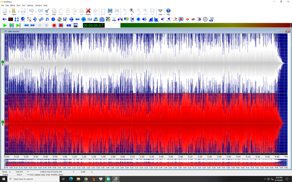

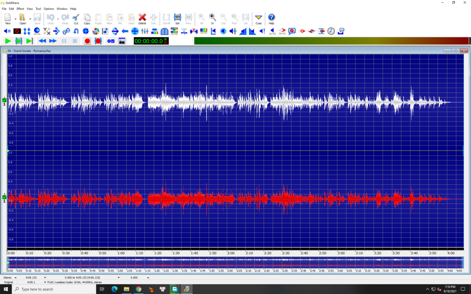

    Một khía cạnh khác về audio (vì có thời gian tôi làm ở phòng thu của VTV) là tôi nhận thấy là mức gain của bản gốc (CD, F1, Stream...): Đó là rất nhiều bản ghi có mức gain rất cao, chạm ngưỡng và gây vỡ và ồn. Đặc biệt là những đĩa CD hoặc bản nhạc từ Stream (kể cả Tidal MQA) của Pop, Rock... Ở chiều hướng ngược lại thì các bản ghi Cổ điển thường ở mức -6 đến -8dB so với các bản nhạc hiện đại này. Điều này dẫn đến hệ quả là: Với những bộ dàn có độ nhạy cao, mức volume lớn thì nghe thấy chát chúa, mệt và nhức óc. Còn nhạc cổ điển với những bộ dàn yếu thì khi tăng volume lên để nghe đủ thì vô hình chung lại kéo cả nhiễu nền lên, mà vẫn nghe ỉu ỉu, không phê. Việc Loudness, Dynamic, Compresse này đã từng được bàn luận trên vnav vài năm trước. Vidụ:
    Billie Jean - Michael Jackson - Bản Deluxe UK Edition Disc 1
    Grand Sonata - Romanza - The Best Of Paganini HNH Germany Record
    Qua đó tôi thấy mấy anh kỹ sư âm thanh ở phòng thu đôi lúc cũng rất cảm tính, đặc biệt là ở Việt Nam ta.

    Ko phải cảm tính đâu bác ạ. Loudness war đấy. Hy sinh dynamic range để "to mồm" hơn. Nhạc classic mà thiếu dynamic range thì nghe ko nổi luôn.
    Nên nhiều lúc em thấy lạ khi người ta test hệ thống âm thanh bằng POP , rock...hay các bạn thu thời thượng khác.
    https://tinhte.vn/thread/dynamic-range-day-ngay-cua-nhung-ban-thu-khong-dung-loudness-war.2832881/
