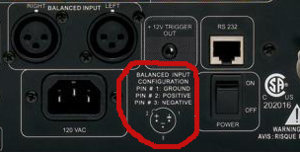

    Các bác có để ý là đường XLR có 2 chuẩn không ạ.
    Cái cực + - của 2 chuẩn này khác nhau đấy. Thường thì người ta hay in cái sơ đồ chân của nó ở bên cạnh để các bác đối chiếu. Nếu đường XLR của CDP và AMP khác nhau thì các bác phải mod lại cái đầu trước khi cắm đấy ạ.

    Iem thì thấy cái nào nó cũng ghi:
    1 GND
    2 +
    3 _

    Bác để ý là chỗ nào nó cũng đánh số chân
    Chân 1: Ground
    Chân 2: Signal + (Hot)
    Chân 3: Signal - (Cold)
    Hay là ý bác định nói về đầu - đực cái ?
    Dây ballanced thông thường thì một đầu đực và một đầu cái !

    theo em hiểu có phải chuẩn kỹ thuật kết nối dây XLR của các hãng là như nhau đúng không ạ ?

    Không giống nhau, chân 1 là ground thì đúng rồi nhưng chân 2/3 cái nào là hot/cold thì trước đây Europe và USA tranh cãi nhau nhiều. Bây giờ vẫn có nhiều hãng coi chân 3 là hot, 2 là cold.
