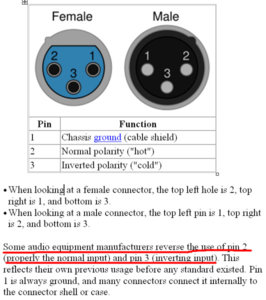

    Nói vậy mà hổng phải vậy các bác ạ.
    Em nghĩ hổng phải tự nhiên mà người ta cứ phải in cái pin configuration bên cạnh cái XLR socket đâu

    Nhưng có loại Pre chỉ có balance, nếu nhà SX chỉ làm đường balance thì cho phép chập chân cold (chân 3) vào mass (chân 1) thành Single (RCA) cho cả in và out
    Như hình dưới, ta có thể dùng jack adaptor chuyển đổi ra RCA mà không ảnh hưởng xấu gì cả :
    Thường thì jack adaptor chập chân cold xuống chân 1 (mass)
