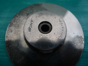

    Các bác cho em hỏi là con Sony XA7ES của em chạy liên tục khoảng 2 CD trở lên thì khi lấy ra thấy cục chặn nóng rực, không biết có bình thường hay không. Thanks các bác.

    Bình thường, nhưng quá nóng khả năng cục chặn của bác không phải zin nữa, hoặc nếu zin thì bị trầy xước nhiều dẫn đến tốc độ quay đĩa bằng tốc độ cục chặn quay, phát sinh ma sát với không khí gây nóng
    - Kiểm tra lại cục chặn xem còn zin không
    - Đi đánh bóng lại cục chặn (tham khảo trên mạng có hướng dẫn đánh bóng đồ) để tránh xước
    - Nếu hoạt động liên tục vài năm, phía trên nắp của cục chặn còn có cả muội đen, nhìn sơ tưởng máy bị cháy xém tụ, mạch gì đó, nhưng nghiên cứu kỹ (tá hỏa) thì té ra lại do không khí bụi quá (Việt Nam nhiệt đới mà) bị nóng quá bám vào

    Cảm ơn bác, em kiểm tra đúng cục chặn zin có chữ SONY và láng bóng, vậy em an tâm rồi. :)

    Nhìn ảnh thì em phán:
    - cục chặn chắc chắn zin
    - thời gian sử dụng dài nên bị ô xi hóa và không còn láng bóng
    - bác dùng cách nào đó để đánh bóng nhất có thể em nó, tình trạng nóng sẽ giảm đáng kể đấy ạ
