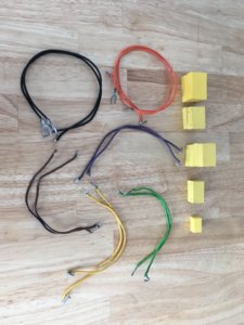

    MOD SPENDOR BC2
    Đây là một loa hay, mà nó hay thật. Tuy nhiên, cảm giác đầu tiên khi mua về nghe tiếng mid rất hay, nhưng treb và bass chưa đã lắm, nó còn thiếu thiếu gì đó...
    Vậy thì tháo ra xem, hóa ra loa được dùng tụ phân tần không được cao cấp. Dây chạy trong loa là dây sản xuất rất lâu rồi, nom như dây Điện Quang...
    Đặc biệt: cọng dây từ cọc loa đến phân tần, dài 70cm, nên cho dù dùng dây loa tốt cỡ nào, cũng phải đi qua đoạn dây này nên tín hiệu đã giảm đáng kể.

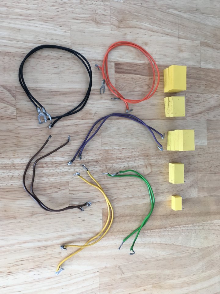

    Tụ và dây được tháo ra:

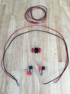

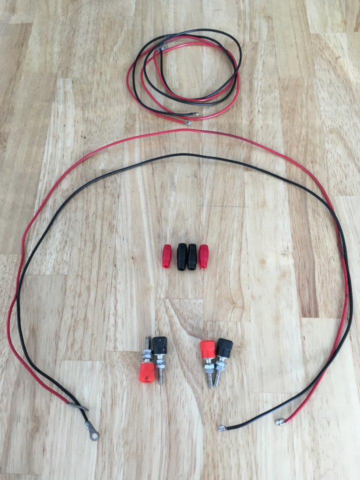

    Đoạn dây đi từ cọc loa vào phân tần:
    Thay nhé, trước tiên là thay cọc loa. Vì đây là loại nhỏ, nên nếu không muốn khoan thêm thùng loa, thì mua cọc như hình, cái màu vàng.
    Tiếp đến là chọn tụ phân tần, haizzz... khó, vì phải cân đối giữa chi phí và hiệu quả. Nếu giàu, chơi loại mắc nhất cho nhanh :). Mình thì chọn phối hợp giữa Clarity và Mundorf MCap Supreme, phối 2 loại tụ này có cái hay của nó, Clarity cho âm sạch sẽ, trung thực, nhưng hơi khô 1 tí. Mundorf bổ sung các nhược điểm kia, mở rộng thêm treb và bass. Lưu ý: thay đúng trị số hoặc hàn song song, ví dụ tụ 4.7uf có thể thay bằng 2 tụ: 3.3uf (Mundorf) + 1.5uf (Clarity).

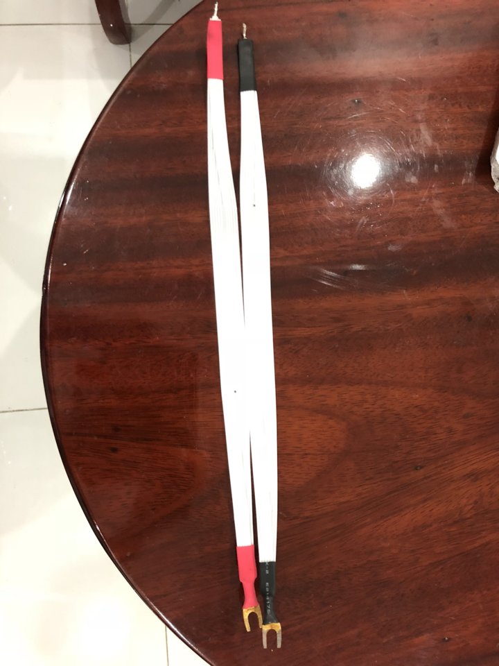

    Cuối cùng là dây, đây là khâu gay cấn nhât, vì không biết mua dây gì về chơi. Dây cắt mét ở các shop... chắc mới hơn dây cũ, nhưng chất lượng thì tiền nào của đó. Đã thay bằng cả bộ Vandenhul, nhưng vẫn không sướng, nên cuối cùng chơi luôn cặp dây Nordost White Lighting LS về cắt ra mod luôn. Sợi này nếu mua cũ, thì cặp 3m khoảng 6 củ. (thực chất là 3.3m), mua rủ ai đó chia đôi, tính ra 1m/1tr, được 10 lõi dây. Tha hồ mod, dư còn mod cả amply đèn, CD hoặc làm cặp dây tín hiệu chơi...
    Về đọan dây từ cọc loa đi tới phân tần, đo được 70cm, tuy nhiên có thể dùng dây khoảng 30cm-35cm thay thế. càng ngắn, càng tốt. Cách làm: xoay ngược tấm gỗ đằng sau thùng loa lại, cho 2 cọc loa chuyển lên trên, tem loa chuyển xuống dưới. Khi đó khoảng cách giữa cọc loa và phân tần sẽ ngắn lại chỉ còn chừng 30cm. Nhớ Mod đoạn dây này đẹp đẹp chút, tận dụng jack của dây Nordost làm 1 đầu, 1 đầu còn lại hàn vào phân tần.
