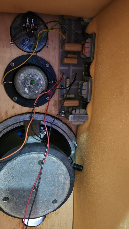

    Các bác cho e hỏi phân tần bc2 như này là đã làm lại chưa ạ
    kaka1146 likes this.
  6. kaka1146
    kaka1146 Advanced Member
    4/10/11
    59
    526
    zin đó bác. nhưng cross của BC2 mà thay hết đám tụ kia thì tiếng nâng cấp đáng kể. em đã từng chơi rồi nhé.

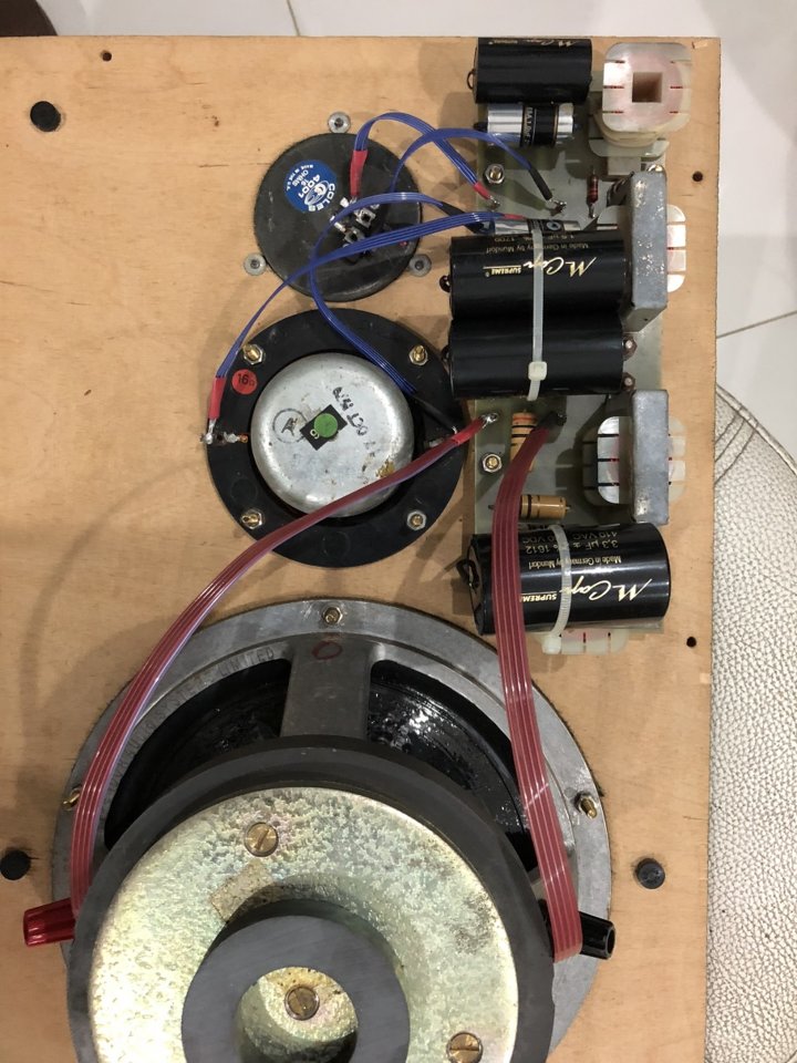

  10. Phuonglee2810
    Phuonglee2810 Advanced Member
    5/5/21
    73
    167
    Các bác cho hỏi e muôn nâng cấp tụ phân tần và dây đi trong loa bc 2 thì nên thay tụ nào cho nó hợp nhạc vàng ạ. Dây đi trong thì nên thay bằng dây mạ bạc hay đồng nguyên chất.trăm sự nhờ các bác đi trước
  11. kaka1146
    4/10/11
    59
    526
    Tụ thì uk là đc: clarity, esa, ... hoặc tụ dầu Mỹ Đức đều đúng trị số là ngon. Dây trong loa thì cứ làm tí dây đồng mạ bạc. Thừa xiền thì thêm tí cọc loa, nam châm SS trợ bass nữa là hết bài.

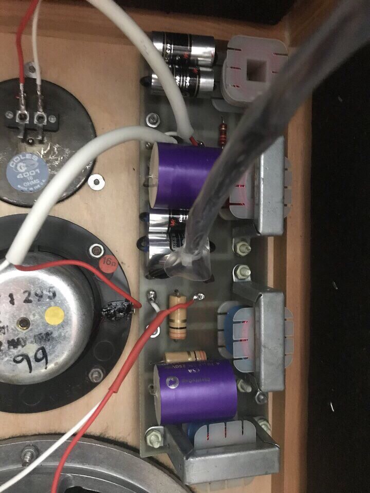

  16. Phuonglee2810
    5/5/21
    73
    167
    Vâng. Phân tần bác cũng thay như trên hình ạ
  17. kaka1146
    4/10/11
    59
    526
    Khác chút nhưng đúng trị số của hãng thôi. Cơ bản là kiếm được tụ phân tần mà volt thấp thì chuẩn hơn.

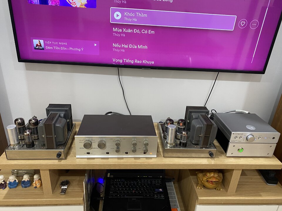

    Các cao nhân trông hội spendor cho e hỏi và giúp e với ak. Hiện em đang có bộ amply đèn gồm Pow Moloblock Dynaco Mark iii và Pre Dynaco Pass3 e muốn lấy một đôi loa Spendor Bc2 không biết về nghép coa hợp không ak, pow nhà e 60w/kênh , e chỉ sợ lấy loa về nghép ko hợp. Có bác nào có kinh nghiệm rồi giúp e với ak

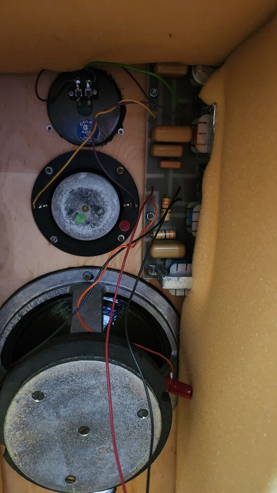

    E thấy có một bác thay loại tụ này

    Bóng mà ngon nữa thì tuyệt hay luôn bác. El34 thì vẫn còn thiếu chút chút chứ 6550 thì khỏi chê luôn rồi. Em ghép thử kha khá: 84se, 84pp, 34pp, 88pp, 845se. Ưng nhất vẫn là 88pp, bass tràn đầy lại mềm.
