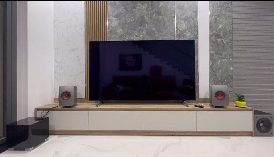

    em không sài amly rời bác ạ, e chỉ sài 1 cặp loa kef ls50w II (tích hợp sẵn amply bên trong) và đấu trực tiếp dây RCA từ sub out của loa với cổng low level input của sub Rel T5x. nhạc nhẹ thì ổn còn nhạc nhanh nhiều bass thì e thấy sub theo vẫn không kịp, vẫn có 1 chút bị tách so với loa chính. khuyến nghị của kef là nếu sài sub thì loa chính sẽ chỉnh chơi ở tần số 70hz trở lên (do thông số loa có thể xuống được 40hz nhưng từ giải 70 -> 40 thì loa chơi mờ nhạt), vì vậy e chỉnh trên app của KEF để chỉnh tần số loa chính đảm nhiệm chơi các giải 70hz trở lên, Sub Rel e cắt tần số 70hz cả trên app và cả núm chỉnh phía sau -> cho ra kết quả nghe dày dặn, ấm áp hơn, hài hòa tốt và không bị ù do lấn. Nghe ổn hơn loa chính và sub cùng để tần số ở mức 40hz. phase thì e để 180, nó cộng hưởng bass nhiều hơn và có độ căng, chắc hơn so với để 0 (vị trí loa sub của e để phía trước loa chính) không biết như thế có đúng không. Với âm siêu trầm là các âm "thịch, thịch khô, chắc" phải không các bác. các bài chất lượng cao có nhiều âm này là e bị nôn nao, ép tim hơn bình thường chứ :(

    Bác chơi sub REL thì quên cái lỗ cắm sub trên amply đi, bác lấy tín hiệu từ cọc loa vào High level input, việc setup em nghĩ nó phụ thuộc nhiều yếu tố, nhưng bác cứ để Hi/Low level ở mức 12h (trung bình giữa Min và Max) còn Crossover nó chia mức tần số (VD 30Hz – 120Hz) thì bác cắt ở mức nào đó tùy vào loa chính rồi nghe thử, vừa nghe vừa chỉnh tiếp cảm thấy hay rồi thì để nguyên, sau đó tăng giảm Hi/Low level cho vừa tai người nghe là được (đôi khi vừa tai mình nhưng không vừa tai gấu), đây là cách mò dần của em có gì chưa chuẩn các bác góp ý thêm ạ

    có cách nào để dùng cổng high level input của sub rel khi e chỉ có cặp loa có cổng sub out không bác.

    Nếu em là bác thì em tháo mạch đưa dây vào output trong loa nhưng như vậy sẽ phá zin. Nên nếu giữ zin thì cách làm của bác là ok rồi, nếu không thì chỉ có cách đổi loa thôi bác.

    loa chính là loa tích hợp amply bên trong thì không kết nối với cổng high level input được bác. chắc phải độ chế hoặc mua thêm thiết bị thì như thế nào bác nhỉ

    Em nghĩ rằng cặp LS50w II của bác chắc cần phải có cặp REL T7x trở lên chứ cặp T5x hơi đuối. Em dùng KEF lsx cho phòng nhỏ mà thấy T5x vẫn chưa ngon.

    phòng nhỏ như hệ thống của bác ổn rồi, e để phòng khách T5x hơi đuối thật phải tăng âm lượng sub lên gần max. cũng đáp ứng đủ nhu cầu e bác ạ, vì căn bản phòng khách cũng không chuẩn để nghe nhạc nên thêm T7x sẽ bị rền, ù và T5x nó vừa với cái kệ của e :D. Trước cứ nghĩ rước loa về là nghe, nhưng giờ mới biết để phát huy được hết khả năng của loa thì còn phải phòng nghe, nguồn nhạc, dạo này e bị kiểu muốn có không gian lớn hơn để nghe nhạc ở mức âm lượng lớn hơn với cặp loa Ls50W II này, chứ nghe nhỏ nhỏ 30-40% khó chịu mà mở lớn thì mệt tai. đắm đuối quá chắc e tập hài lòng như vậy

    Ý của bác hay, nhưng chắc trình của em không làm theo được. Em không phải người làm kỹ thuật hay điện tử nên nhìn vào mạch là mù luôn. Cái KEF lsx em cũng đặt cách tường một chút (khoảng 20 cm) nhưng em nghĩ không ảnh hưởng nhiều đến tiếng trầm của nó. Vấn đề của em chắc là ở cục REL, chưa chỉnh đúng hoặc do bản thân T5x chưa đủ hay.

    Bác không có ý sửa nội dung của bác newceco nhưng em cũng thấy lạ quá, nội dung bác quote sai khác hoàn toàn và có những câu rất vô nghĩa “một mảnh nhỏ giải quyết bảng mạch công lục địa” nội dung vẫn còn hiển thị bên trên mà bác. Theo em bác chơi đơn giản thì cũng đừng phức tạp hóa vấn đề, loa của bác là dòng công nghệ cao thì làm gì có cọc để đấu high level input, cứ cắm sub qua cổng RCA chơi bình thường cắt sub ở mức tần thấp và volume cũng ở mức nhỏ rồi chỉnh dần xem sao, chứ sub đấy mà mất tem thì cũng mất giá lắm, còn loa chính bác để cách tường 20cm em nghĩ quá gần, nếu có điều kiện bác để tầm 50cm trở lên, loa chính vẫn quyết định còn sub chỉ hỗ trợ dải trầm cho loa chính thôi
