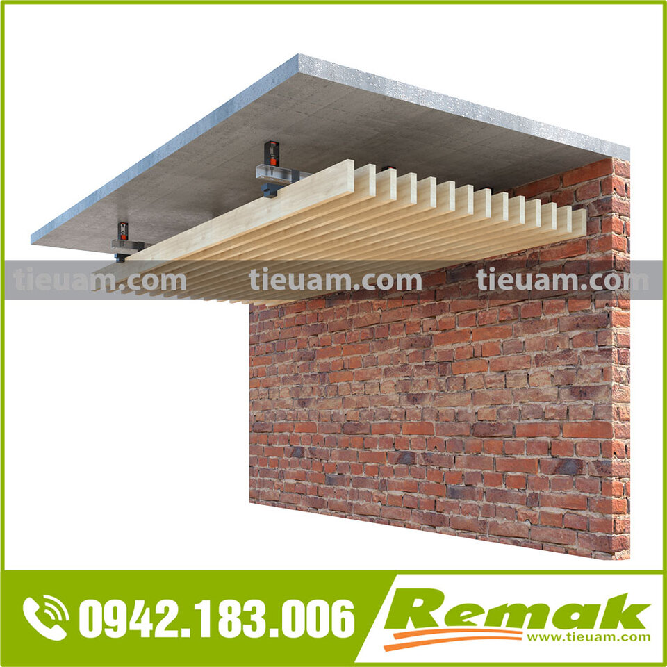

  25. lagavulin
    lagavulin Approved Member
    Tham gia ngày:
    29/10/24
    Bài viết:
    39
    Đã được thích:
    102
    Trần nhà muốn xử lý chống rung ko chỉ ở việc cố định & làm vững khung. Mà quan trọng hơn là ở việc tiêu tán âm trên hệ trần để giảm năng lượng ảnh hưởng của sóng âm. Đơn giản nhất là lắp tán âm dạng thanh gỗ, hình tức có thể là ô ca rô, hoặc sọc lam vuông góc với chiều sóng âm và trục phòng. Độ dày lam phải 4-5cm và cách trần 1 khoảng đủ dài (12-15cm). Cách này sẽ làm tán được 1 phần năng lượng và đỡ rung.
    Ngoài ra triệt để hơn, thì dùng bông khoáng để hấp thụ, cái này khó nên thôi khỏi bàn. Trừ những ai làm phòng mới thì hẵng quan tâm.
    Vấn đề rung trần rung cửa nó bản chất là việc có quá nhiều mặt phẳng ảnh hưởng mà thôi, cắt nhỏ mặt phẳng đấy ra là ok.
