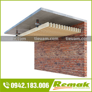

    Trần nhà muốn xử lý chống rung ko chỉ ở việc cố định & làm vững khung. Mà quan trọng hơn là ở việc tiêu tán âm trên hệ trần để giảm năng lượng ảnh hưởng của sóng âm. Đơn giản nhất là lắp tán âm dạng thanh gỗ, hình tức có thể là ô ca rô, hoặc sọc lam vuông góc với chiều sóng âm và trục phòng. Độ dày lam phải 4-5cm và cách trần 1 khoảng đủ dài (12-15cm). Cách này sẽ làm tán được 1 phần năng lượng và đỡ rung.
    Ngoài ra triệt để hơn, thì dùng bông khoáng để hấp thụ, cái này khó nên thôi khỏi bàn. Trừ những ai làm phòng mới thì hẵng quan tâm.
    Vấn đề rung trần rung cửa nó bản chất là việc có quá nhiều mặt phẳng ảnh hưởng mà thôi, cắt nhỏ mặt phẳng đấy ra là ok.

    Vấn đề mình chia sẻ đâu phải là trần rung bác ơi. Những vật liệu tiếp xúc trực tiếp trên đường truyền của âm thanh bị rung phần lớn là do cường độ âm thanh lớn. Những vật liệu không tiếp xúc mà bị rung thì đó là cộng hưởng tần số dao động.
    Trần thạch cao mà rung thì các mối nối giữa 2 tấm thạch cao sẽ nứt ra ngay, hoặc ít nhất bụi thạch sao sẽ rơi lả tả. Vấn đề mình nói ở đây là cái khung xương - vốn không lộ ra ngoài, được lắp phía sau các tấm thạch cao. Tùy theo dải trầm từng đoạn nhạc mà vị trí kêu rè rè trên trần khác nhau. Đó là do (có thể) tần số dao động riêng của mỗi đoạn xương nhôm khác nhau được lắp ở khu vực khác nhau. Cái thanh nhôm đó lại mỏng và nhẹ, ko cần lực (năng lượng) lớn để rung động.

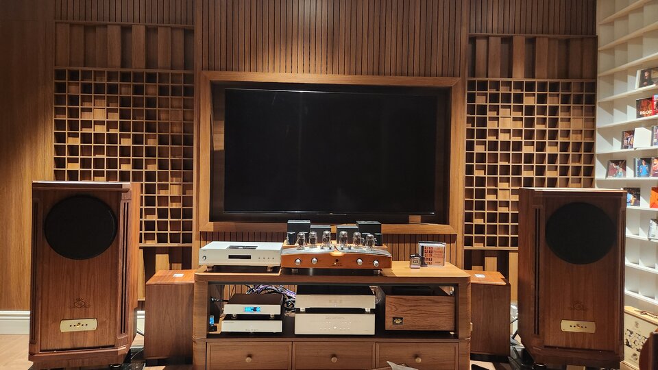

    Kinh nghiệm gì đâu bác. Phòng em bé quá nên em bán. Với thành ra phòng dư sub. Chứ đúng có điều kiện cứ dòng e chơi là hợp lý
  24. luuduc272
    luuduc272 Approved Member
    2/7/14
    26
    135
    loa khủng vẫn cần sub sao! Thử thay dây đi anh
    Xuan dung likes this.
  25. Xuan dung
    Xuan dung Approved Member
    23/7/19
    27
    554
    Hà nội
    Để nghe nhạc việt cho đậm đà thôi em
