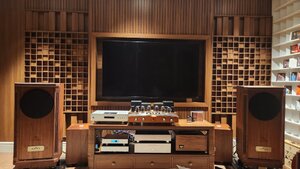

    Hiện em đang phối Tannoy turberry Gr với 2 Sub rel classic 98 em xin chia sẻ trải nghiệm cá nhân như sau:
    1. Sub là để hoàn thiện dải trầm chứ không để bù hay sửa chữa dải trầm, nên việc đầu tiên là tìm cách phối để đôi loa chính phát huy được hết dải trầm - không có đôi loa nào là thiếu dải cả. Chúng ta không thể căn chỉnh sub trên 1 nền dải trầm bị ù hay sai.
    2. Coi đơn giản sub là thêm đường tiếng cho loa chính ( nếu chơi stereo như em) - đơn giản hóa việc kê bằng việc để cạnh 2 loa chính - trừ khi phòng nghe hình dáng quá đặc biệt.
    3. Nên chọn màng loa của sub giống của loa chính - vd trường hợp của em cả 2 đều màng giấy. Nó sẽ giúp dễ đồng nhất chất âm và tốc độ hơn.
    4. Nên chấp nhận 1 chút sự không hoàn hảo - rất khó để căn chỉnh sub hợp lý cho các thể loại nhạc khác nhau ( loại này đủ thì loại khác sẽ thiếu). Đơn giản amp active của sub và amp của chúng ta là 2 loại khác nhau - độ suy hao của loa chính và sub cũng khác nhau nên hòa hợp tuyệt đối là không xảy ra.
    5. Khi căn sub cảm thấy thêm năng lượng cho bộ dàn là đã ổn, dày dặn chút cho dải trung trâm. Tránh để nghe thấy tiếng loa sub kêu ( có thể volume đã để quá cao)
    Hiện tại em dùng kết nối high lv - phase để mức 0 độ - cắt tần khoảng 36hz - volume để mức 3-4. Cặp sub đã làm cải thiện nhiều năng lượng cho đôi loa của em - năng động hơn và tốc độ hơn, việc chọn amp để kiểm soát loa cũng cảm thấy nhàn hơn. Em rất hài lòng với phối ghép này

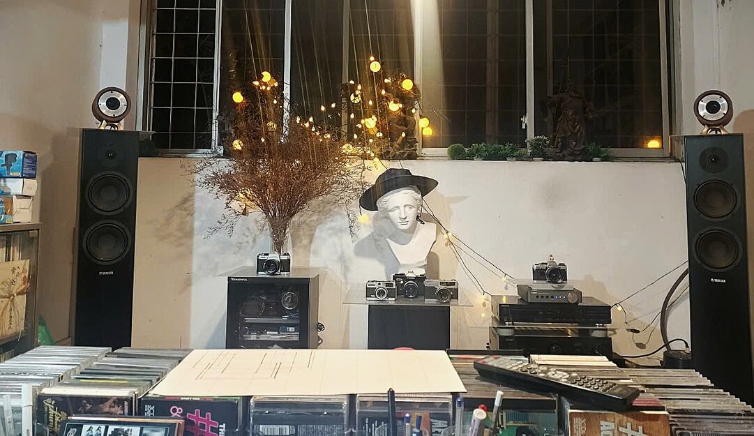

    Em cũng đang chơi sub genelec 7070. Em chơi pre qua dây xlr vào sub. Từ sub có cổng xlr ra pow. Từ pow ra loa. Em khiển vol bằng pre. Em thấy chơi rất đơn giản chả cần chỉnh chọt gì nhiều các bác ạ ! Dải trầm quyện luôn vào cặp loa cột toàn dải !
