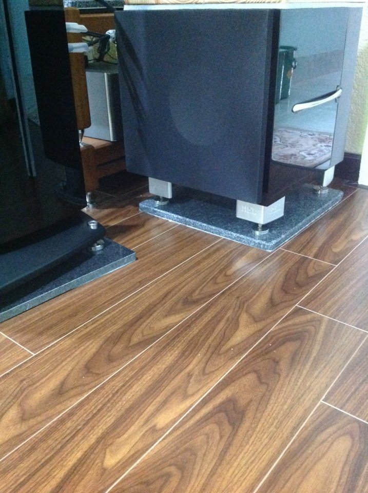

    Có cần đăt cái Rel lên miếng gạch để chống rung không các bác? (sàn nhà em gỗ nhân tạo)

    Theo em là có bác nhé, bác kiếm tấm đá độ dày tầm 5 ly trở lên là ok rồi, vừa chống rung mà cũng vừa ngăn bớt rung động truyền sang cho các thiết bị khác

    Mình kê Sub Rel có loa đánh xuống sàn, lên tấm đá dầy 2cm, phẳng và không rung, sẽ cho âm Bass chắc nhất có thể.

    Chào các bác, minh cũng dùng sub Rel được khoảng 2 năm cũng có một vài ý kiến với các bạn. Khi mình setup nên theo hướng dẫn của nhà sản xuất là tối ưu nhất. Mình chỉ thêm ý là nếu sub các bác gắn chân đinh nên kê trên một tấm đá tiếng bass sẽ chắc và gọn hơn rất nhiều, nó sẽ hoà vào loa chính ,có ghé sát tai vào mới ghe tiếng sub. Chú ý: sau khi đặt chén cho sub vào tấm đá các bác lấy keo 305 con voi dán chết với tấm đá để nó không còn rung và xê dịch được nữa. Thân!

    Chân đinh này theo sub bạn chỉ mua thêm chén thôi, mua ở kệ chống rung 50 k một cái không tính tiền síp. Còn ý nữa dưới tấm đá thêm một miếng mút dầy khoảng 3 mm, ngoài chống rung còn có tác dụng để di chuyển khi dọn dẹp chống trầy ván sàn.

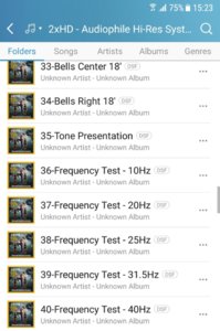

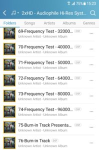

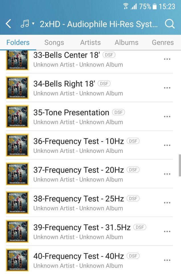

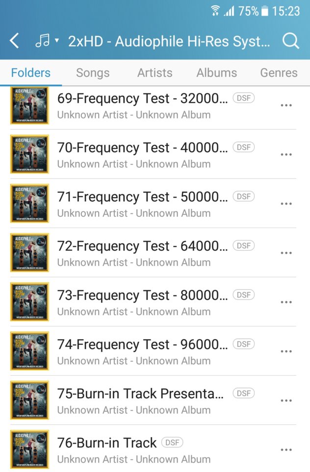

    Chia sẻ cách mình setup cho Rel, các bạn tìm đĩa hoặc file "2xHD- Audiophile Hi-Res System" . File này nó có 76 file nhỏ để tét tần số của loa và ampli, nó có mức chỉnh từ 10Hz đến 960000Hz. Chỉ cần để Rel ở mức lớn hơn loa chính khoảng 30Hz đến 40Hz là OK. Như loa của mình xuống được 35Hz, mình cắt cho sub khoảng 60Hz. Phải nghe thực tế loa chính của mình xuống được bao nhiêu sau đó mới cắt cho loa sub. Chúc các bạn setup được tốt nhất. Năm mới an khang thịnh vượng cho toàn bộ anh chị em trên VNAV. Hapy New Year!

    chắc sub Rel T5 của bác Thai64 công suất hơi nhỏ với tần số của T5 chỉ xuống được 32Hz nên nó không đủ lực. như con của mình S3 nó xuống 21Hz khi dùng đĩa tét ở trên khi để ở mức 25Hz nó mới thấy rung, ở mức 31,5Hz loa mới thấy kêu, ampli volum để hướng 9h.

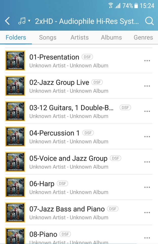

    Mình đưa hình của file mình tét loa sub Rel:
