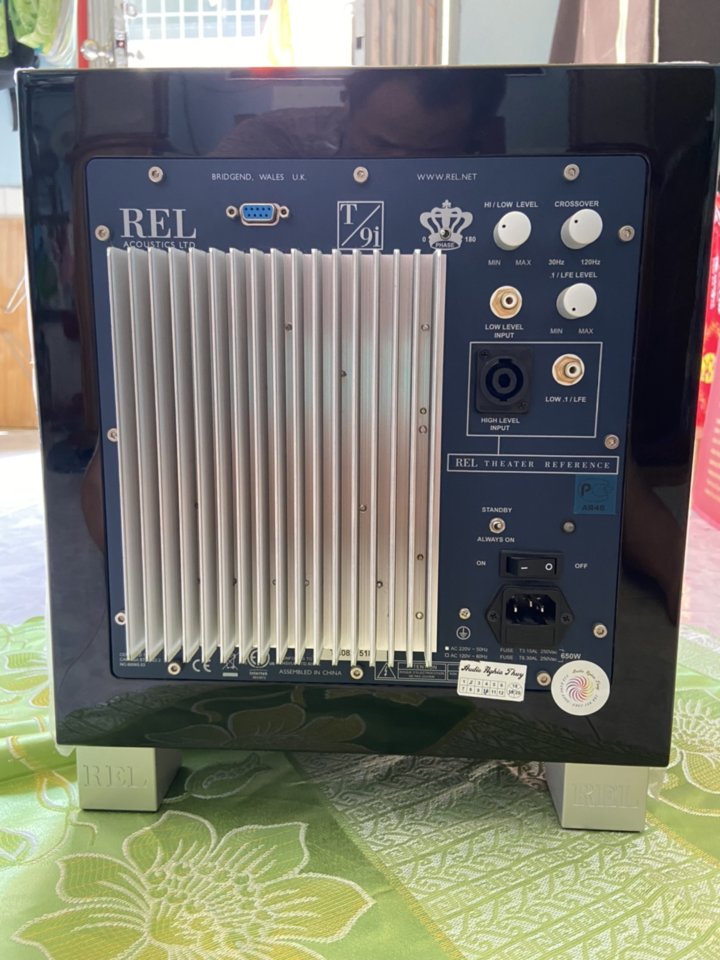

    Của em là REL T/9i nhưng em ko thấy chân Đinh kèm theo.hay là chủ cũ bỏ đi rồi IMG_0137.JPG
  8. Tiger 55
    Tiger 55 Advanced Member
    17/5/19
    117
    29
    Bạn lật lên xem có lỗ bắt ren không? Nếu có thì vào "kechongrung.vn", mua 4 bộ, ở đây mình cũng mua kệ loa và thêm chén cho sub rel. Chắc loa của bác là lắp ráp tại Trung Quốc nên không có chân đinh đi kèm. Chân đinh này là ren 8. Ở đây bán 1bộ: gồm chân đinh, chén hứng, vít cấy 140 nghìn x 4 chân. Bạn vào web của hãng xem cho chi tiết. Nếu ở HN tới cửa hàng.
