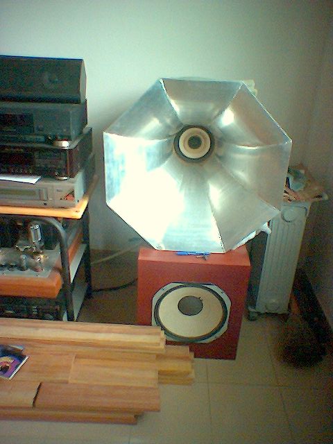

    Em cũng dùng sub nghe nhạc này.
    Mục đích của sub đánh âm trầm dưới 200Hz
    Em dùng 2 thùng cho 2 kênh như hình:
