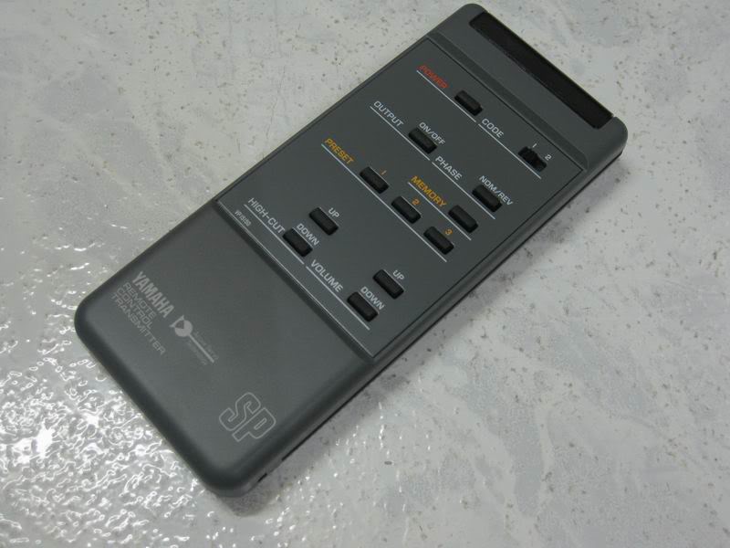

    Hay nhất và ưng ý nhất theo mình với YST-SW500 là...có điều khiển từ xa toàn bộ chức năng trên remote : Volume, tần số cắt, chỉnh pha 0-180 độ, 3 mức/kiểu set-up theo ý ghi nhớ, bật tắt..
    Thật tiện dụng cho 1 cái Sub vì không phải 1 mức Subwoofer có thể phù hợp cho nhiều kiểu nghe/xem. Mà chạy ra chạy vào rồi chỉnh sau đít loa ngại quá !
    Remote này hơi khó tìm nhưng nếu tìm được thật tuyệt.
    Mình đã chơi YST-SW500 này & có Remote

    Remote của nó thế này đây :

    Chạy ra chạy vào chỉnh trước mặt Sub Bác ạ. :)
    Em cũng có cả remote nhưng cũng chẳng biết xài gì nhiều(chỉ dùng để chỉnh tần số và volume),hôm nào phải học hỏi mới được.

    Con em mua không có remote, cái này kiếm chắc hơi khó bác nhỉ?

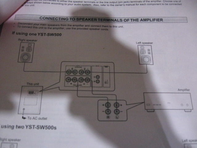

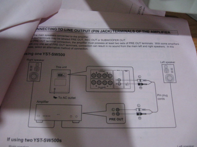

    Các bác cho em hỏi 2 cách đấu dây của cái Sub này thì Hay -dở thế nào ạ ?

    Cách đầu tiên là Bác đấu để chơi cả loa tay. Khi đó âm lượng của Sub chỉnh được cả ở ampli và cả ở Sub.
    Còn cách thứ 2 là cách đấu thông thường. Âm lượng của Sub không phụ thuộc vào ampli.
    Còn hay dở em thấy k khác gì cả. Chắc tại em toàn dùng Sub cỏ ?!
